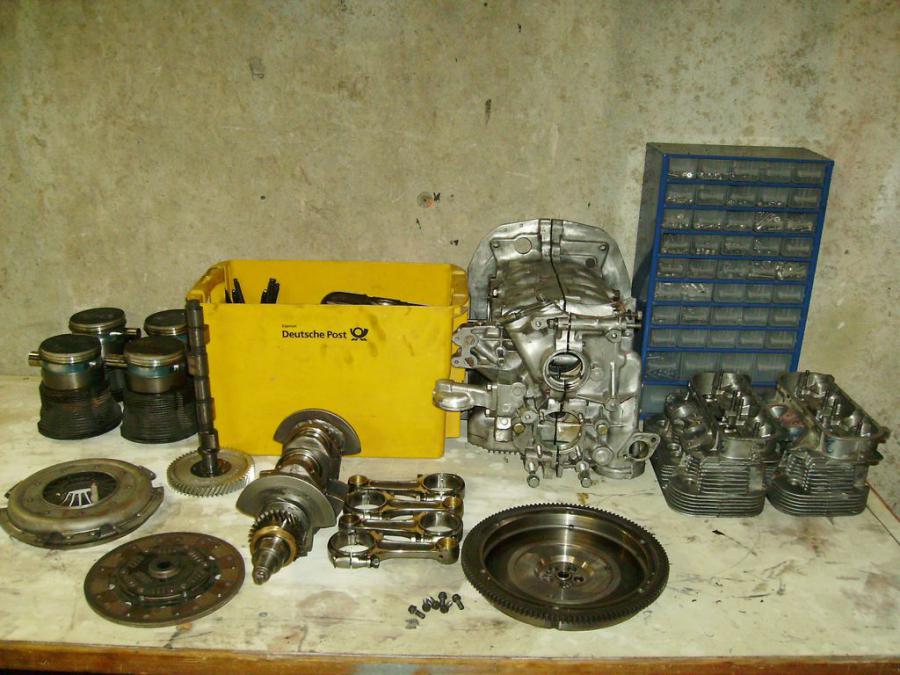

Samedi lors de la dernière session de la DDCup j'ai pu faire 4 tours avant de casser le cardan gauche.
Vivement le passage en noix T2 prévu cet hiver. En plus il a cassé avec un simple 2L qui remplace provisoirement le 2366 démonté pour upgrade hivernal, d'ailleurs il va y avoir de la bonne pièce perfo à vendre!

J'ai les grandes lignes, mais rien n'est figé à 100%.
Je comptais eventuellement passé en carter sec, mais vu l'état plus qu'impécable des coussinets je reste en carter humide, ça n'a pas déjaugé sur circuit.
Pour les poussoirs ça va être difficile de faire mieux que les 45g actuels, d'ailleurs ils sont tip-top au niveau du contact came/poussoir et du logement dans le bloc (pas de jeu).
