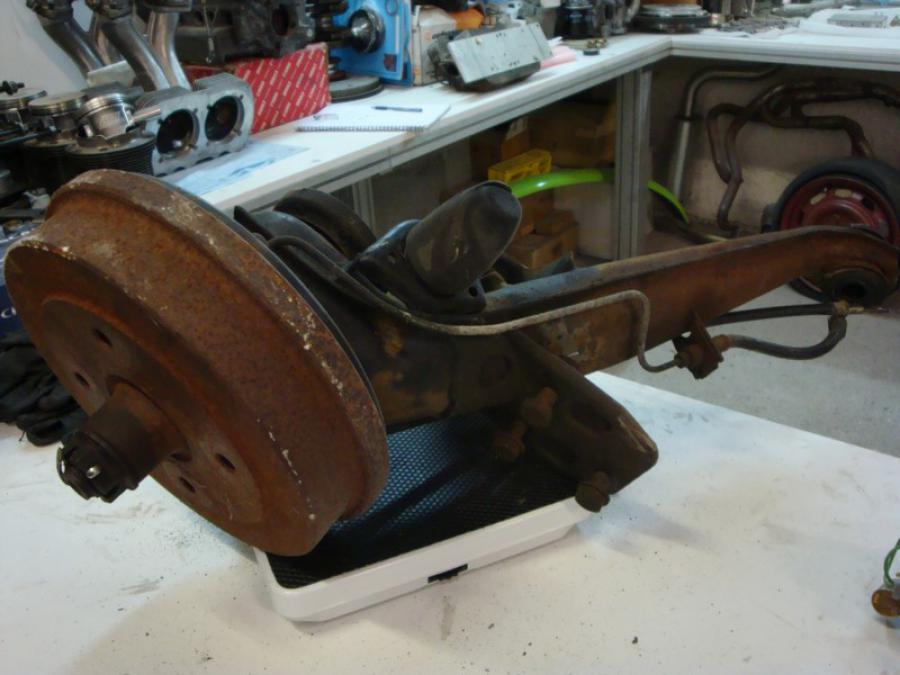

Alors, je vais donner les poids avec l'ensemble de système de freinage, c'est à dire le bras complet, sinon ce ne sera pas très parlant.
Le bras VW super lourd cr en acier avec tambour complet tulipe silent-bloc ET cable de frein à main: 19.2Kg
Le bras alu turbo complet avec moyeux disque pince turbo ET garnitures de frein à main mais SANS cable: 19.2Kg
C'est pas une connerie....
En fait, c'est principalement le disque le plus lourd, il arrive à lui seul à combler tout le poids gagner par le reste....

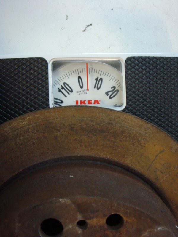

Voilà, petite séance de pesage ce matin. Attention, les poids indiqués sont pas au gramme près, c'est pas du "précis", mais ça donne déjà une bonne idée du gain de poids
Puis pour info, tant que j'étais avec la balance, j'ai aussi pesé le reste et enfin pour comparaison avec du tout orig: Si besoin, je peux aussi peser des étriers turbo.
En gros, ça fait un gain de poids d'environ 4KgPuis pour info, tant que j'étais avec la balance, j'ai aussi pesé le reste et enfin pour comparaison avec du tout orig: Si besoin, je peux aussi peser des étriers turbo.

vas y balance le poids des étriers alu et disque correspondant avec la taille pls car on va bien rire pour la diff de poids entre les 2 étriers

Petite remarque au passage: Il existe 2 types de disques AR de 944 Turbo. Tous deux en 24mm d'épaisseur mais c'est la "hauteur" totale du disque qui varie (71mm (AM<1986) et 100mm (AM 86-91)). Le poids n'est donc pas le même suivant l'année modèle.
