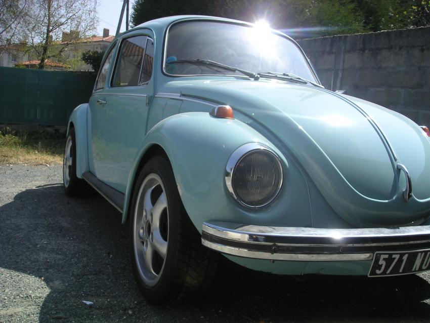

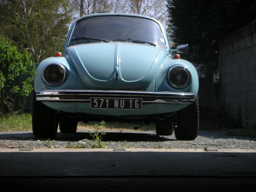

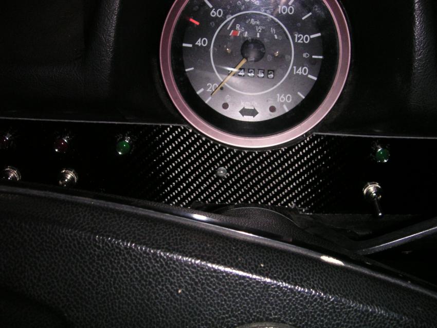

Bon alors quelque news. La cox est sur roue :cheers: .Aprés j'ai fait de l'imprevue une plache de bord en carbon avec des inters et les petites lumiére. Ensuite quelque questions:
-Quelqu'un aurait l'idée de la provenance de mes fusée(elle vont bien avec les combiné filleté mais pas de trou pour le cable de compteur)?
-Est-ce que c'est grave si le compteur de vitesse fonctionne pas au CT?
Quelque photo.
A plus benji
