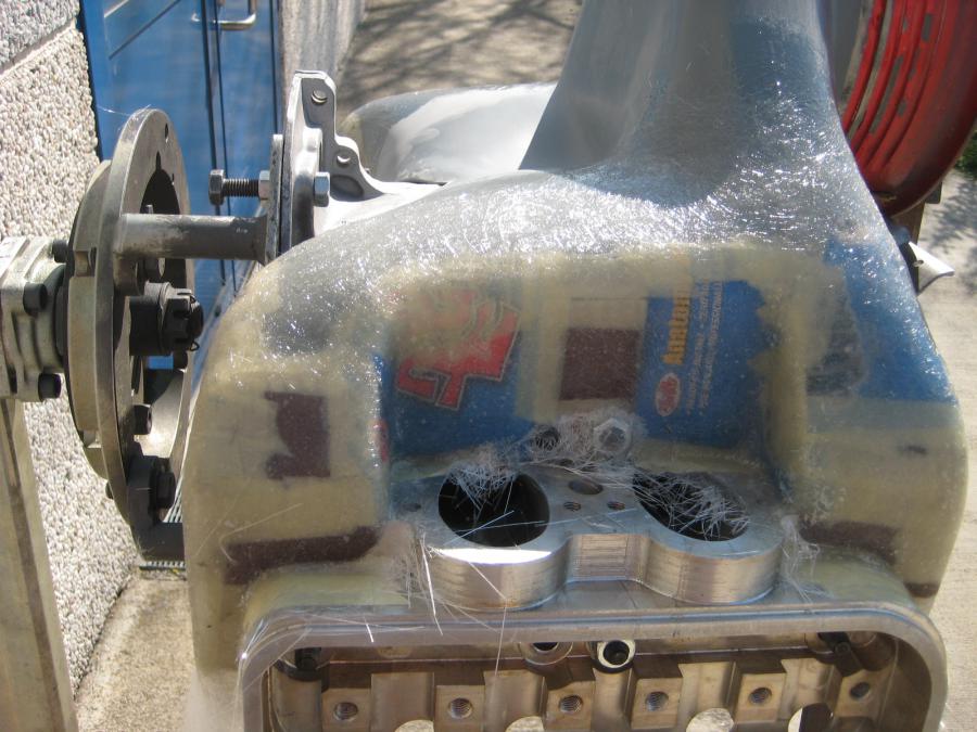

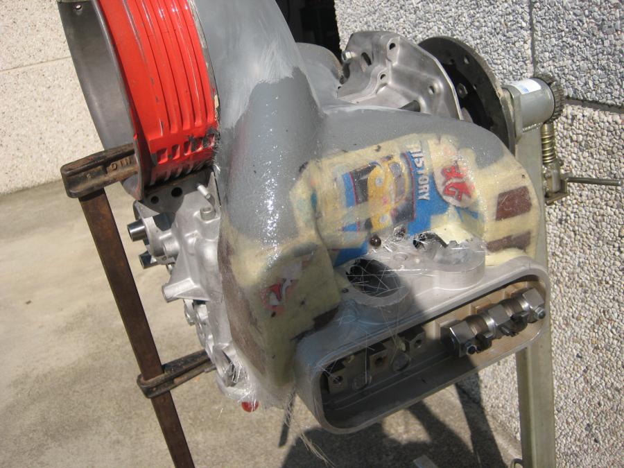

la coiffe en cours
la coiffe en cours

Re: Mon speedster 356 Apal
Message par Loïc »
pascalh356 a écrit :Sur son 2L7, je ne sais pas ce qu'il met comme AAC, mon moteur est un 2L4.
Je lui ai posé la question plusieurs fois et il me dis que le C45 est déjà méchant comme AAC.
Au niveau des ressorts, il était parti sur des simples mais beaucoup plus dur que des origines, mais pour finir ce seront des doubles.
J'hésite toujours au niveau de l'AAC mais avec un C55, je me retrouve avec un modèle déjà très pointu... faut voir.
je ne connais toujours pas le débit/vitesse des culasses mais sur du classique T-4 des modèles comme le webcam 163/86B -104° lobe center vont bien. ici le gros changement ce sont les culasses et je pense que le ratio I/E est totalement différent des 48/40 sur base type 4 et que l'on doit se rapprocher plus de ce que nécessite un type1 de cette cylindrée. avec des culbus 1.4 un webcam 86B par exemple...
des weber 48 idf ou des 45/48drla en buses de 38mm seront tout de même nettement plus approprié à l'utilisation que tu veux en faire....
