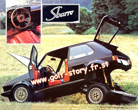

Bon plus sérieusement, et sans moquerie (mais bon quand même, on rigole bien), quitte à garder un refroidissement AR, pourquoi ne pas faire des prises d'air sur le bas des flancs en semi-encastré du style à la clio V6? C'est l'un des moyens qui apportent le plus d'air mais bon, c'est affaire de gout et surtout de boulot. Il y avait un préparateur très connu qui avait fait ça il y a bien 10ans sur une golf2 à mécanique 6 porsche centrale. Le résultat était bluffant (pour la petite histoire, le châssis était articulé au centre sur vérin et toute la caisse se levait pour accéder au moulin).

Pour Alex, voilà, c'est exactement celle-là, mes souvenirs me trahissent, c'était une golf1...
J'étais presque sûr que c'était Sbarro mais pas certain, chose faite. Merci beaucoup pour les photos, c'est archivé pour ma part.
