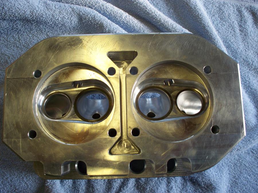

salut , moi aussi je me suis intéressé a ces culasses , elles sont très performantes mais le problème c est le manque d ailettes , elles chauffent dur, et l adaptation n est pas plug and play me semble t il

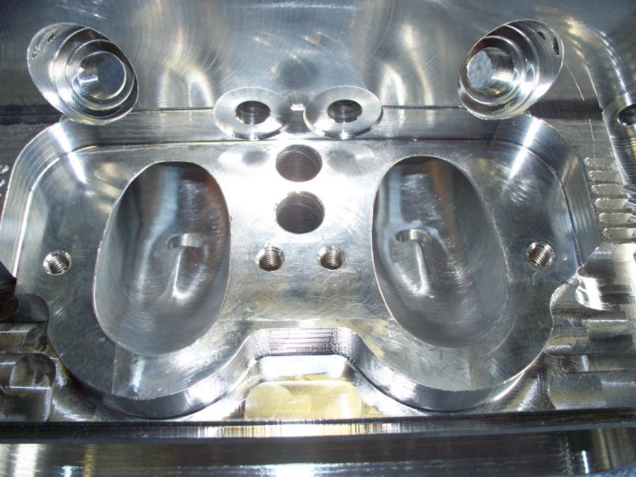

Le vrais soucis de ces culasses est effectivement le refroidissement. A utiliser pour des runs mais pas en usage routier.
Sinon ily a LRJ Tuning à Liège qui est en train de produire ses propres culasses où le refroidissement est parfaitement optimisé.

salut , celles la me tente bien ! ca sera peut etre mon cadeau de noel !
par contre on dirait qu il n y a pas beaucoup de matière au niveau de la bougie, entre le filetage et la partie plate de la chambre , je dis ca car j ai une culasse qui est fissurée a ce niveau la , il reste combien de matière ?
et une idée du prix ? merci

pascalh356 a écrit :Le vrais soucis de ces culasses est effectivement le refroidissement. A utiliser pour des runs mais pas en usage routier.
Wow! Ils sont tres jolie!
Prix?

Je devrais les recevoir fin du mois. J'ai hâte de commencer à monter ce moteur, le plus chiant sera de faire une coiffe sur mesure.
Re: Culasses SCAT T4 split
pascalh356 a écrit :Je devrais les recevoir fin du mois. J'ai hâte de commencer à monter ce moteur, le plus chiant sera de faire une coiffe sur mesure.
je pense qu il fait aussi la coife adaptee aux culasses,non?
