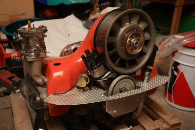

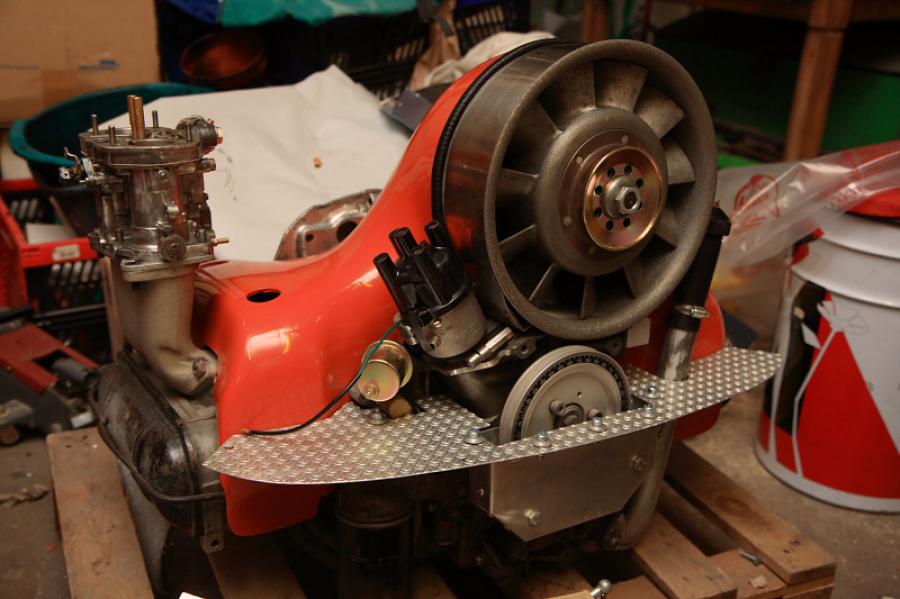

Alors voilà, je vous présente ma mandarine...
Bon c'est pas vraiment un german, mais bon.

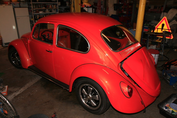

Elle a été reconstruite a partir de deux épaves, une de 71 avec les papiers et une de 69 sans papiers et choquée a l'arrière. J'ai tout de même gardé la coque de 69 car même choquée, elle était en meilleur état que l'autre.
Je l'ai vieillie (n'en déplaise aux puristes, mais bon il ne doit pas y en avoir tant que ça ici :roll: )
Au menu:

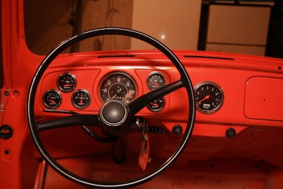

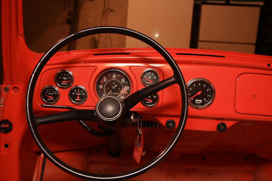

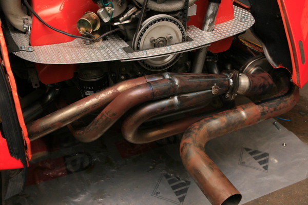

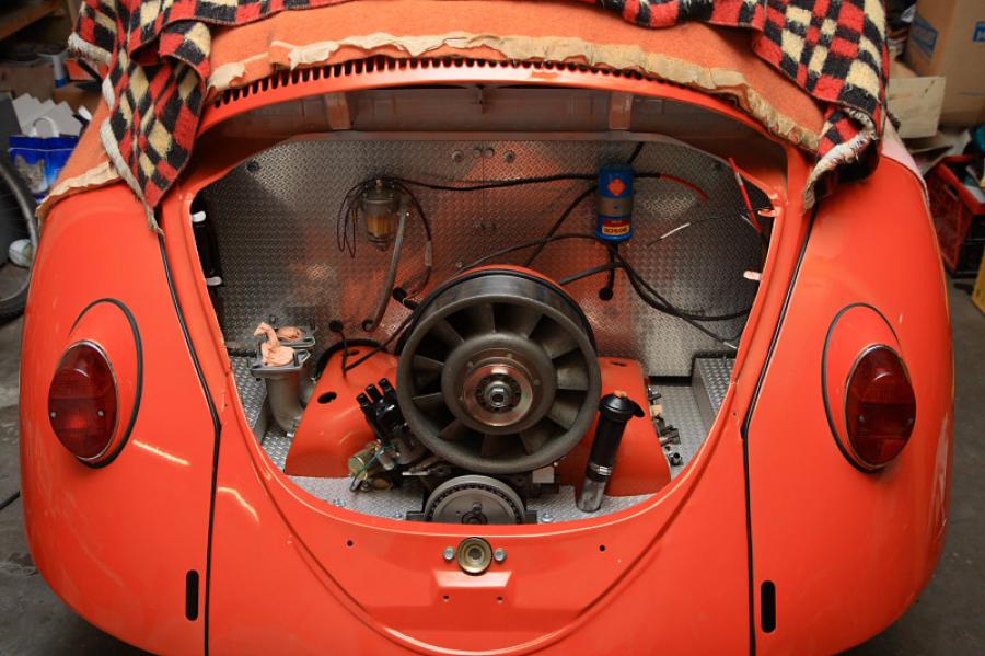

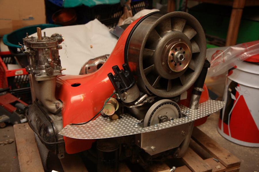

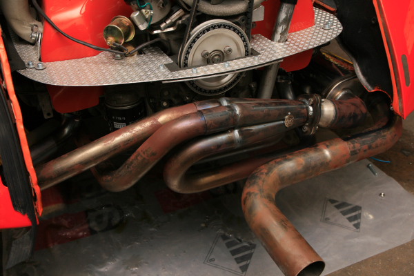

Moteur type IV 2l légèrement préparé (aac BAS, 2x40drla, échappement BAS, turbine porsche, radiateur ext.) sur une boite 8x33, instrum autometer, capot arrière empi en fibre, disques origine a l'avant et tambours avec gros cylindres a l'arrière, pop-out, jantes fuchs...
La peinture est un orange mandarine mica de chez opel (normalement sur le speedster).
Donc aujourd'hui je viens de remettre le moteur dans la voiture, après m'être galéré a faire un entourage sur mesure, et bientot ce sera remontage des périphériques pour (enfin) pouvoir démarrer.
Après ça, ce sera surtout l'intérieur a finir (moquettes, ciel de toit etc.), les accessoires a poser et ça devrait rouler!!
Les photos seront plus parlantes...

Félicitations pour le démarrage :cheers:
Très propre tout ça, j'aime bien les tôles autour du moteur, ça fini très bien.

Super Sympa la couleur de ta Cox et félicitations pour le démarrage de moulin.
Les Fuchs rendent bien (mais les téléphone n'étaient pas mal non plus) et pour ce qui est du vieillissement ça reste discret; y'a d'ailleurs de très beau German un tant soit peu vieilli...

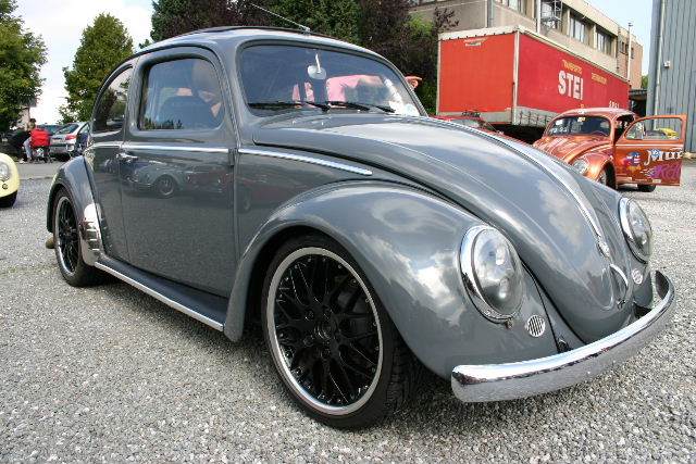

Message par anthony »
Flat4Des a écrit :Super Sympa la couleur de ta Cox et félicitations pour le démarrage de moulin.
quelqu'un connait il a tout hasard lateinte de cette cox?? référence porshe ou volkswagen??? je verrai bien ça comme teinte sur ma 69 qui au passage est vielli en vrai 67 a vec toutes les pieces correspondantes. en + avec les cup 3 noire et bord poli ça pourrait claquer. désolé pour le hors sujet.

Pour la teinte, ça me fait penser trés fortement à la "java grün" d'origine, réf chez vw L518, comme sur ma cox. :thumb:

Y'a des teintes Porsche modernes (997 je crois) assez approchant...

c marrant mais ça me fait plus penser a una teinte porsche que vw!

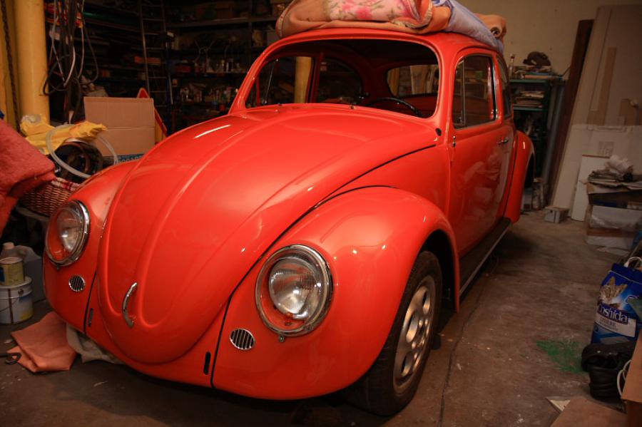

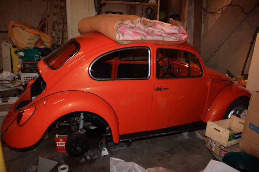

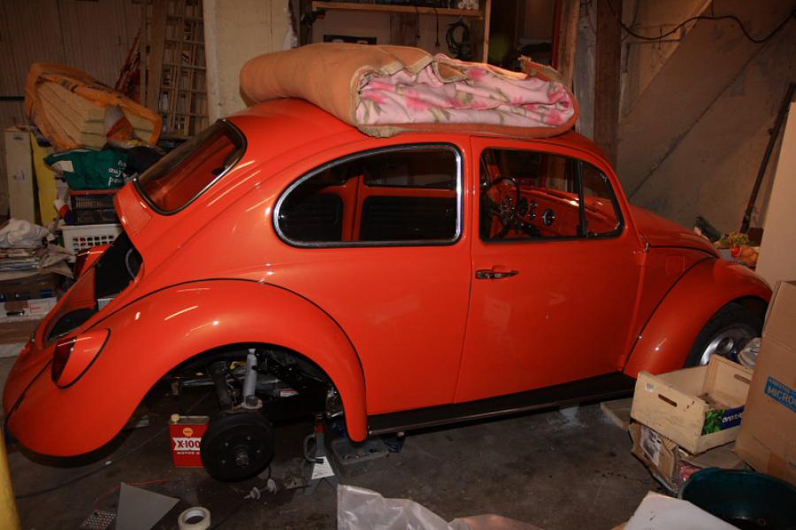

Bon comme j'ai du temps en ce moment j'ai bossé un peu...
Aujourd'hui 2e tentative pour poser le pare-brise, mais après avoir abîmé le joint on s'est rendus compte que je l'avais posé a l'envers :thumb: :lol:
Donc un joint en commande, prochaine tentative la semaine prochaine... Dans le bon sens!

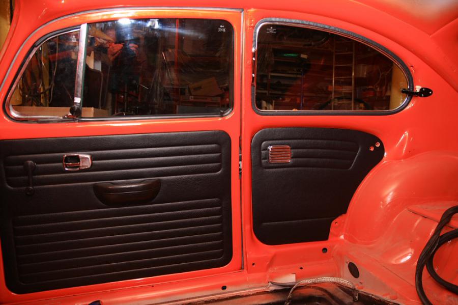

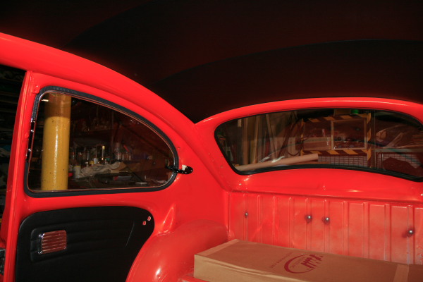

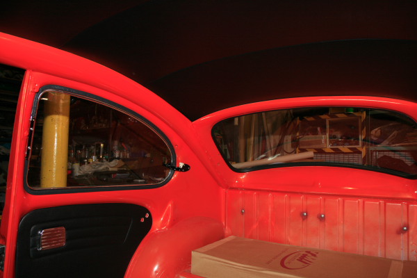

Du coup je me suis mis sur le ciel de toit. C'est un petit modèle, mais je suis quand même assez étonné de la facilité de pose, et le résultat est vraiment bien.
Récemment j'ai monté un échappement de chez A-1 muffler, mais j'ai encore une petite fuite que j'ai du mal a colmater au niveau de la culasse sur le n°3. A part ça il est facile a monter, et il fait un bruit bien sympa...

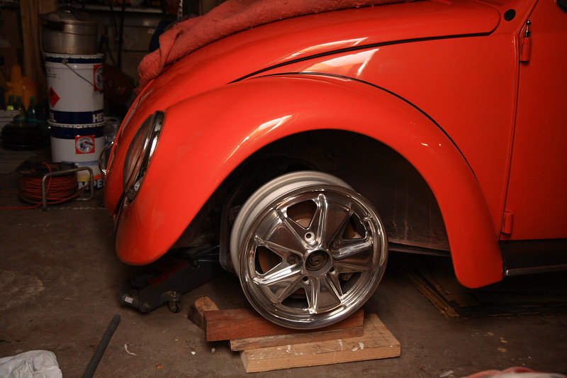

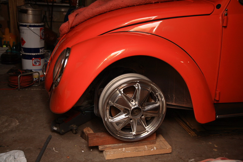

Les jantes ont été chaussées et montées, et la voiture repose enfin sur ses roues définitives, les chandelles ça va un moment! J'ai aussi modifié une fermeture de capot av pour fermer le capot ar de façon dicsrète.
Tout a l'heure petit essai sur 2 mètres (!) après avoir réglé l'embrayage, en marche av et ar dans le garage et tout a l'air de fonctionner, ça fait plaisir!!
Donc ma mission est de terminer la voiture pour l'entrecox le mois prochain, il faut que je m'active!

salut Kermitt !
comment il se pose le ciel de toit simple comme ça ?
comment tu le tends, et comment il tient ??
sur ma 1302, c'est un grand modèle, et je voudrais passer en petit....
merci !
Benoît
kermitt
Messages : 33
Enregistré le : 22 sept. 2009, 16:57
Votre German : 1200 de 71
Moteur : 2l4 type IV
Localisation : Calais
Re: La mandarine de Kermitt
Message par kermitt »
Salut!!
Pour le ciel de toit, la 1ere chose a faire est d'ajuster les baleines (dans mon cas elles étaient neuves et en surlongueur)
Une fois que c'est fait, tu passes les baleines dans ton ciel de toit, ensuite tu clipses le bord du ciel sur la caisse. Il y a une languette épaisse qui se prend sur les retours de la caisse.
J'ai commencé par l'arrière (il y a moins de place pour passer les doigts) puis j'ai clipsé les côtés en remontant vers l'avant, et enfin j'ai fini au-dessus du pare-brise... Les outils qui vont bien, un CD (usagé de préférence!) et une vieille spatule en bois (vieille parce qu'en général elles sont courbées): ça permet d'aller clipser la languette là où les doigts passent pas...
Pour le tendre, ça va tout seul, il est assez élastique et j'ai pas eu besoin de le chauffer. Au final ça m'a pris 1h et demi pour tout poser.
Par contre, pour passer du grand modèle au petit, il y a eu pas mal de découpes a faire : il faut enlever toutes les griffes qui ne serviront plus (sur les montants de porte, au-dessus des portes et autour de la lunette ar notamment), donc a faire avant une peinture!
