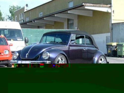

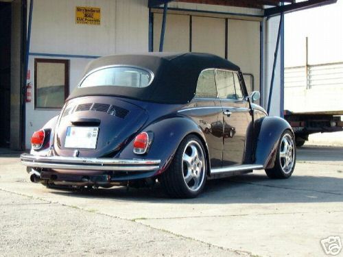

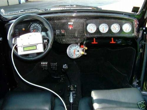

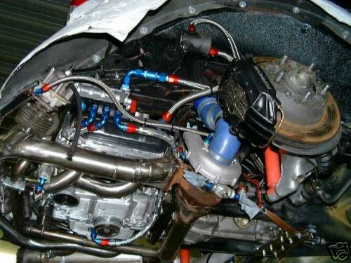

belle bête !!!!! :shock:
t'as choppé ces photos où Alex ??

Ah bah d'accord, je pose une question et paf une réponse à la Alex... non Alex, je ne veux pas de Flat6 turbo NOS dans mon cab' ! là c'est clairement déraisonnable ! :lol:

oula je sais plus ca dateeeeeeee certaines Ebay mais les autres???
