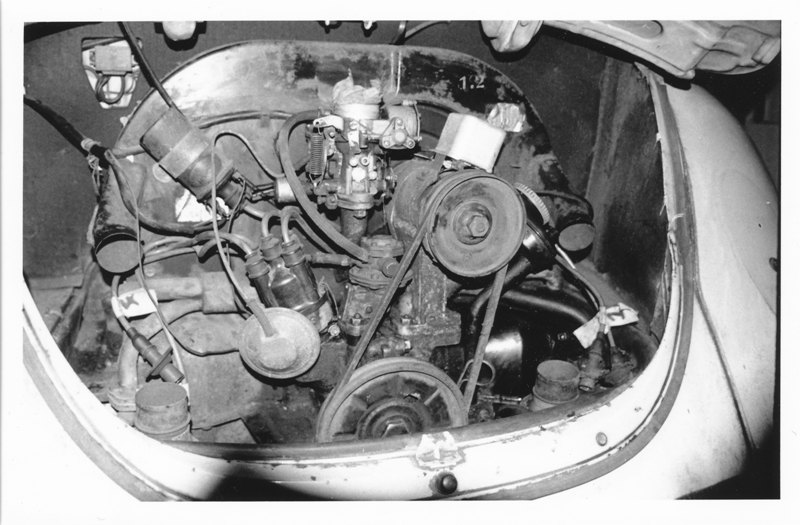

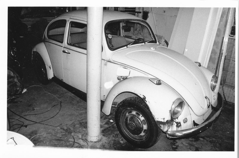

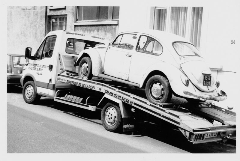

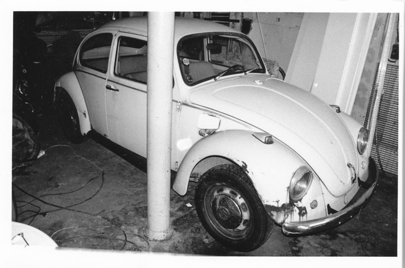

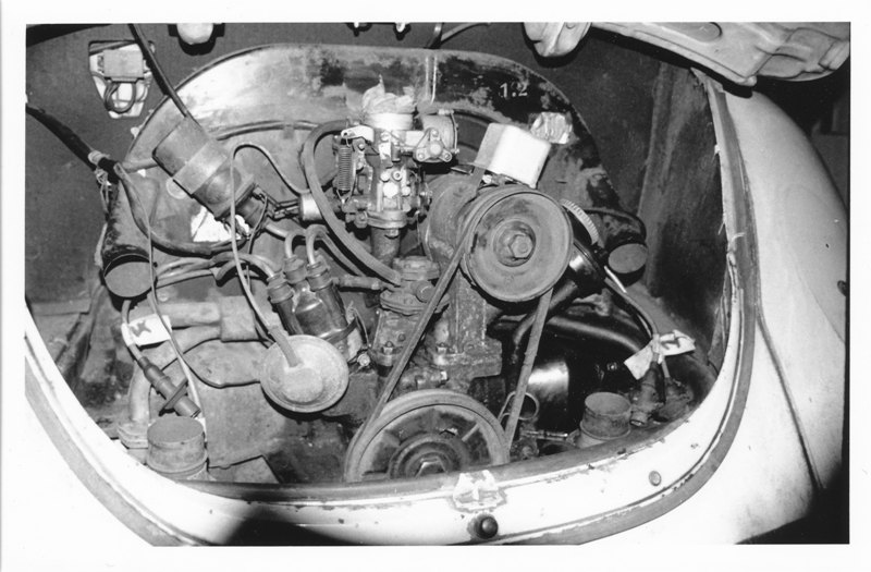

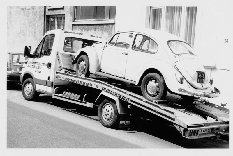

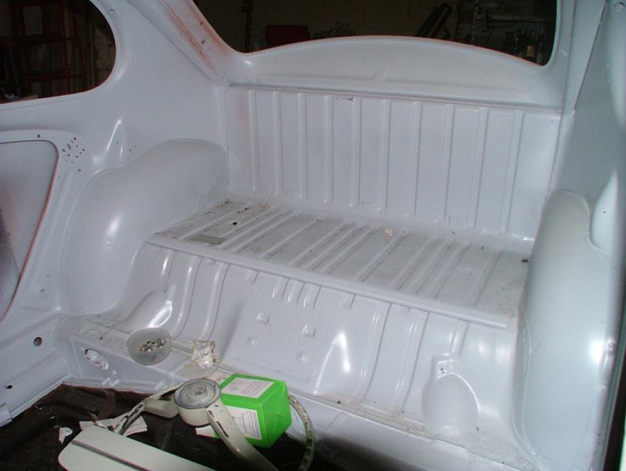

Par contre j'ai retrouvé quelques vieilles photos de la cox avant resto
A l'arrivée chez moi:
Elle était choquée à l'arrière (ça parait pas mais le bloc moteur était cassé), cabossée un peu partout et elle dormait depuis 15 ans dans le fond d'un jardin... La caisse était dans un piteux état, mais le châssis presque nickel.

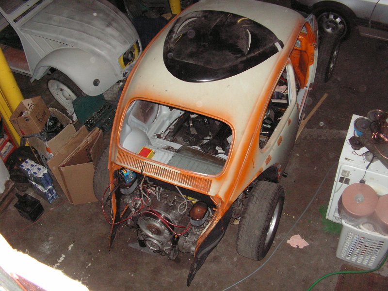

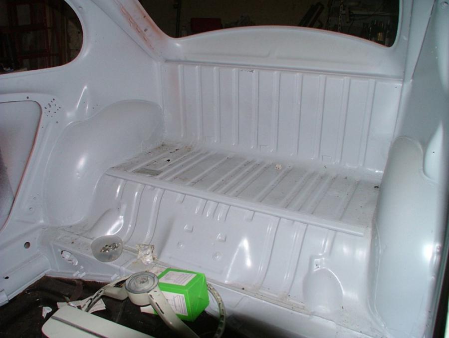

Pendant la resto:
Pendant la resto:
