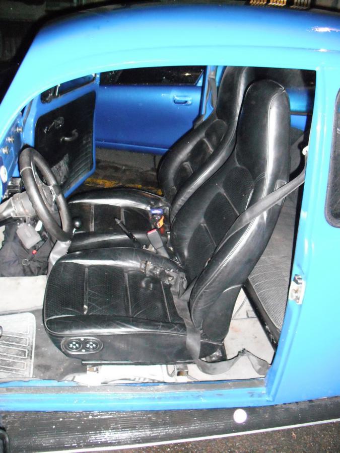

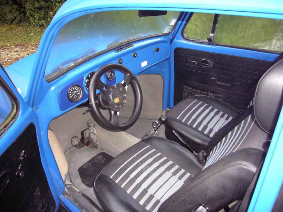

Installation de deux siège de 968 cuir noir, full elec (enfin avant que les moteurs crament sur le siège conducteur ).
