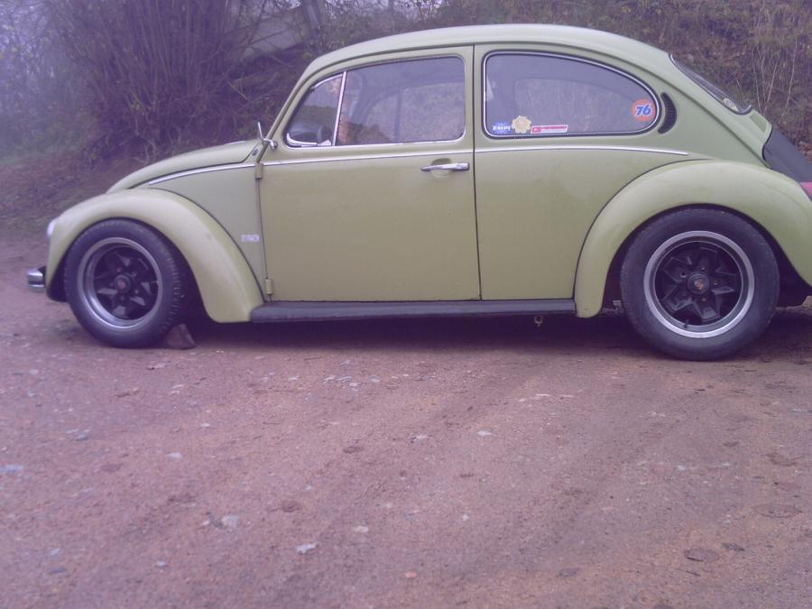

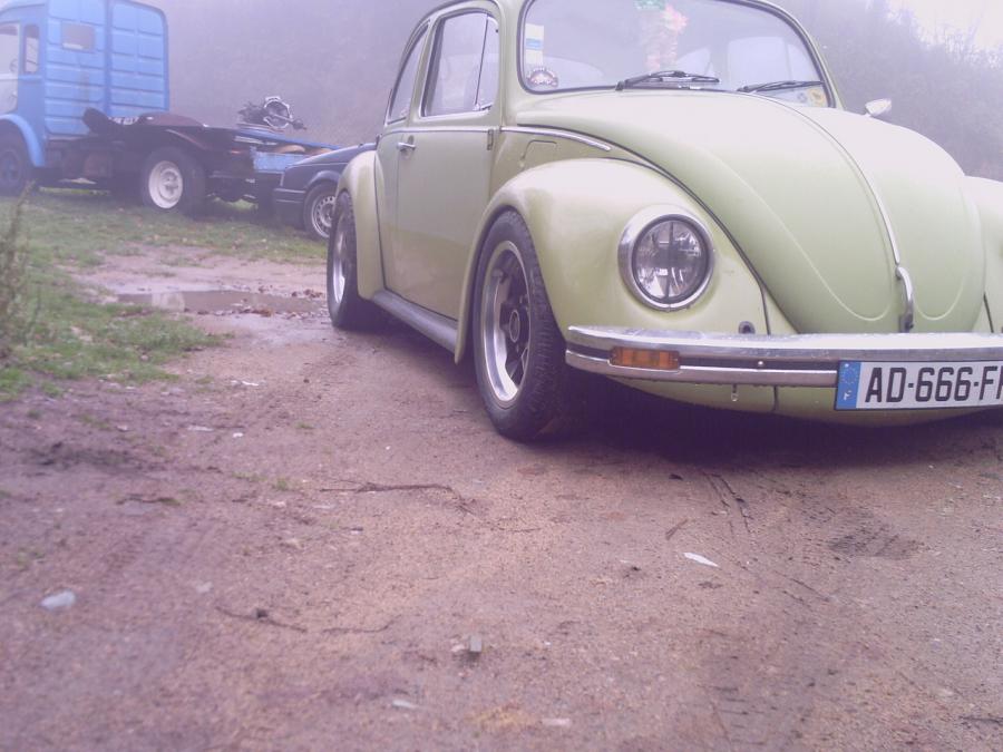

voici ma mexico 1200 de 1979 qui totalise maintenant 78000
les modif faite dessus sont
train avant surbaisser (csp)
feux avant a glasse lisse avec la croix
feux arirere rouge
volant de scirroco gti racourcie
prochainement decrantage de l'ariere -1 cran
trouver des toles large
et je suis sur la point de racheter une 1835 turbo je vers le voir se week end
photos de la bete
voila pour le moment :mrgreen:

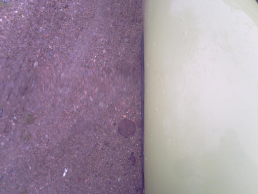

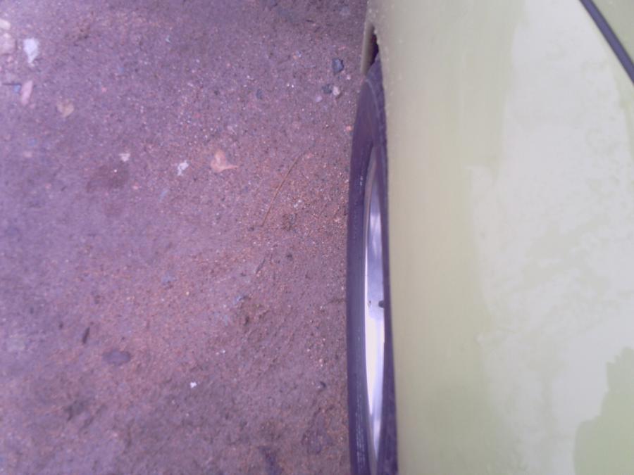

resalut sa fait un moment que je m'ete pas connecter desoler le boulot obliger dur la vie de routier :oops:
je monter mes ATS porsche en 7x15 par contre faut que je revois la tailles des gomars :biggrin:
roue avant sa depasse pas a part le pneu
roue ariere.
roue ariere.

Et le 1835 turbo que tu devais aller voir, ça a donné quoi ? Tu as des tofs de ce moteur ?
Messages : 2500
Re: mexico de 79
le 7*15 passe à l'avant ?? :scratch:
j'aurais parié le contraire !
comme quoi... :oops:

Oui ça passe a l'avant et je me demande si sur lesats il y aurais pas plusieurs ET ?
J'ai un ami qui a monté les même roues et elles dépassaient quasiment de 1 cm a l'avant :scratch:
Pourtant mon train n'a pas été rétréci :scratch:
Messages : 2500
Re: mexico de 79
normallement les cookie ne sont qu'en 7*15 ET23, et 6*15 ET36 :scratch:
c'est marqué à l'intérieur des jantes...
