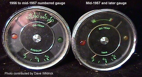

news du jour je commence ma petite collection....
bientôt a la maison :biggrin:
Re: PPP project n°1
qu'elle origine ce compteur? tres joli en tous cas avec le cerclage chromé :thumb:
Re: PPP project n°1
Je dirais porsche 356 ou 912 les specialistes confirmeront je penses

ppp a écrit :Je dirais porsche 356 ou 912 les specialistes confirmeront je penses
Je dirais style 356, sur le 356 le reservoir et la tempé sont inversés ... plus d'info ? c'est du VDO ?
Re: PPP project n°1
yes c'est du VDO je verrai bien quand j'aurais les numéro derrière
