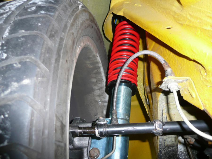

Merci, du coup sa a bien avancé ... La voiture est sur ROUE
Vue de dessous
Vue de dessous
Les fusée montée
Les fusée montée
La 1303 en 3/4 AV
La 1303 en 3/4 AV
