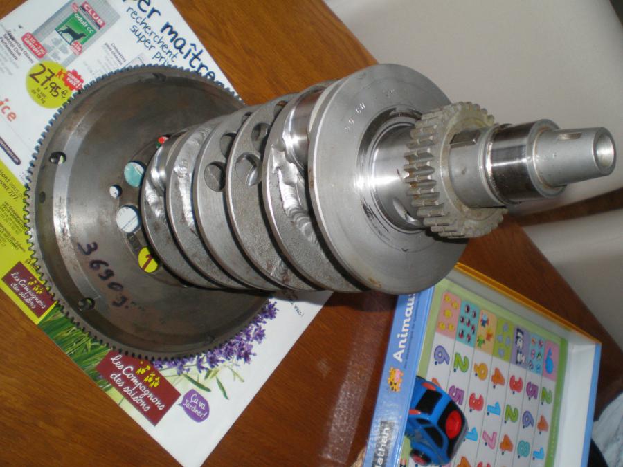

Etant a me posé la question de comment les pros arrive a mettre des gros vilos dans un bloc t4 je suis tombé sur cette photo;
est ce que c'est plus pour voir jusqu'ou il fallait meuler pour faire un montage a blanc ou alors c'est pour un montage définitif?
est ce que les habitués des "gros" montage pourait me le dire? car moi je suis pas très fier de refermer mon bloc avec un montage comme ça :suspect: !
j'ai un aac web cam 251 en rayon de base des bielles en h cb perf en 5.7 de long et un dms en 90mm et je serais pas loin de ce genre de montage, des avis? merci.

en fonction des configurations et des mariages de pièces et selon les types et marques, dès 78mm de course tu peux avoir a retoucher le carter à certain endroit et c'est crescendo avec la course alors 90mm tu peux y aller de bon cœur

salut, merçi, en fait pour le passage des bielles ç'est pas le souçis, je ferrais le passage sans probleme particulier, je suis plutôt bloquer sur le fait que les chapeaux de bielles viennent butée franchement sur l'aac,(en rayon de base reduit) sur les deux cames habituelle en longue course!
et là sur la photo je vois que le gars y est aller franco pour degager la place pour les cames :shock: de là a ataquer les vis de bielles a ce point :suspect: moi ça me fait peur!
David as tu deja vu cela outre rhin? que ce soit sur un 88mm ou 90 cela doit etre la même technique pour remelle?

Sûr que au dessus de 86mm sur un type 4 (c'est déjà très gros sur un T4) il faut bien choisir ses bielles (elles n'ont pas du tout le même encombrement selon modèle et les CB ne sont pas dans les moins encombrantes!), mais au dessus de 88mm il est clair que même en rayon de base réduit (ne va pas dans le sens de la longévité mais pas le choix) il faut opter pour un profil avec une levée limitée et forte durée selon la configuration et augmenter le ratio de culbuteurs simultanément pour augmenter la levée aux soupapes si les culasses/configuration le justifie (je suppose qu'avec un web251 tu as des culasses avec des conduits type T1)
Bielles 5.7" avec un vilo 90mm, le ratio est particulièrement faible par contre, celà va déjà élargir considérablement le moteur, même si les bielles sont TRES courtes
Il est vrai qu'actuellement il est plus facile de monter un 90x101.6mm sur un type1 proportionnellement parlant...

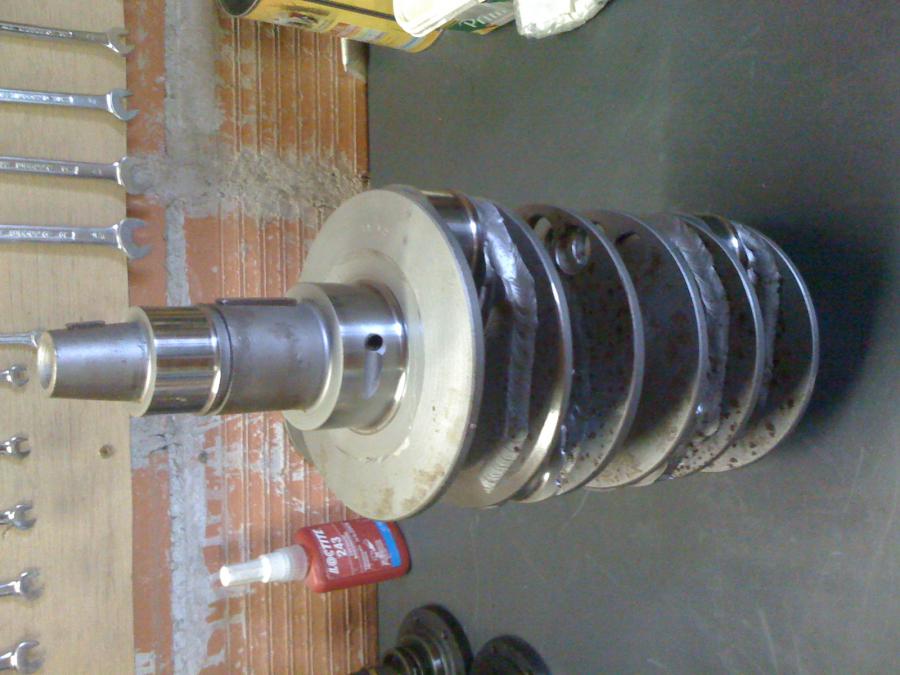

tu as des photos de ton vilo 90mm ? :scratch:

salut, voilà une de ma future lampe de chevet, reste a trouver l'abat jours en carbonne et ce sera le top :D
donc si les carrillo sonts plus imposante, reste a savoir l'epaisseur des SCAT a cette endroit, quelqu'un aurais des SCAT chez lui?
et c'est vrai que le prix des bielles Cunninghams me fait réflechir, car si en plus elle ne permette pas de passer avec un aac qui puisse avoir un temps soit peu de levée, autant ne pas en mettre et partir sur des aac en tétes, au prix des culasses qui faut mettre derriere,plus les poussoirs, aac, bielles, tige de culbus tubes envellopes ect, faudrait que je me renseigne sur les gars qui fonts ce genre d'application, pour savoir si cela serais pas plus interréssant et plus performant du coup!

donc j'avais le même et tu es sur que c'est un DMS ? car après multiple recherche ce serait des Bergmann .......
