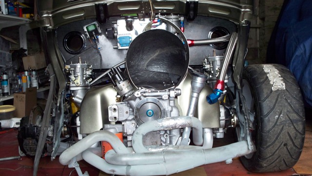

le moulin a démaré , il tourne rond mais j ai un claquement bien présent , au ralenti et en charge , comme un bruit de distrib , j ai passé la journée d hier avec mon coéquipier assistant mécanicien agrée vw old beetle a vérifier et revérifier la distrib mais rien n y fait ,donc on redémonte tout et je vais vérifier les poussoirs , fais chier ce cou ci je peux plus les sortir sans ouvrir le bloc ........ j en ai ma claaaaaaaaaaaaaque !

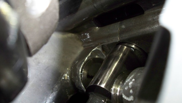

je suis revenu ! j ai ouvert le bloc a cou de lapidaire
bon j ai démonté pour l instant une culasse et les 2 pistons pour voir les cames et poussoirs a travers
a priori l aac est mort , et j ai des marques sur les poussoirs mais ca ca m inquiète pas trop
je suis bon pour tout ouvrir sacré nom d une pipe
je regarderai quand mème au passage les guides de soupapes , et merci presse purée du cou de fil , sympa la solidarité

Bon , ben je crois bien mes doutes se confirment
On distingue des facettes sur la câme .
Les premiers tours et le rodage de l'arbre à câmes ont été fait avec des poussoirs à tête "classique" .
Les nouveaux poussoirs RS Motor ont une tête "large" .
Du coup les contacts poussoirs/câmes ne se font plus tout à fait au même endroit .
Début d'explication ?
