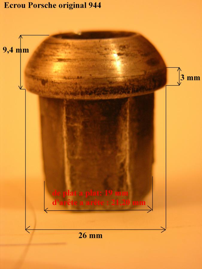

Message par michawk »
Bonjour Jacquo,
suite a notre entretien téléphonique et au vu des éléments actuellement présents, voici les côtes que j'ai pû relever,
d'abord sur un ecrou Porsche, ensuite sur un gabarit dessiné sur papiers, a suivre donc...

Message par jacquo »
ça devrait le faire avec une marge de 2mm au rayon ...
Re: Help ! Jantes cox en 5X205 sur goujons Porsche 5X130
des ecrous de bay 71/79 c'est pareils, ils sont débouchants , en portées sphériques, en M14/150
