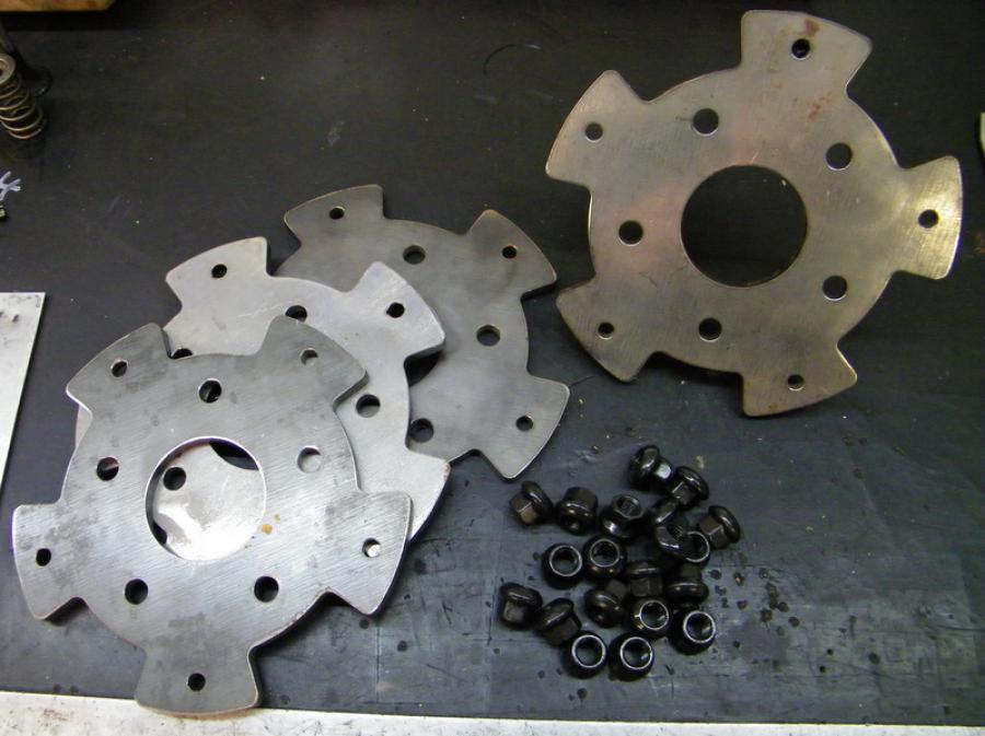

il y a quelques temps, j'ai fabriqué ça car comme toi je ne trouvais rien ...
ils sont prévus pour être montés sur des moyeux de 944, ils sont en acier et leur épaisseur est 10 mm
comme les boulons de l'entreaxe porsche ne sont pas "noyables", il faut faire attention au choix des jantes en 5X205 ...
sur la photo, les tarraudages vw et les portées sphériques porsche ne sont pas fait

jacquo a écrit :il y a quelques temps, j'ai fabriqué ça car comme toi je ne trouvais rien ...
Merci pour ta réponse Jacques!
avec ce genre de système, les 'Triangular' en 5X205 que je voudrait installer devraient passer car le perçage central de ces jantes est de très grand diamètre, elles devraient donc laisser la place libre au goujons et boulons Porsche avec encore peut être la possibilité d'adapter le cabochon central...?
Peux tu me dire si tes adaptateurs sont a vendre ?
Si oui merci de me donner plus d'infos en MP STP,

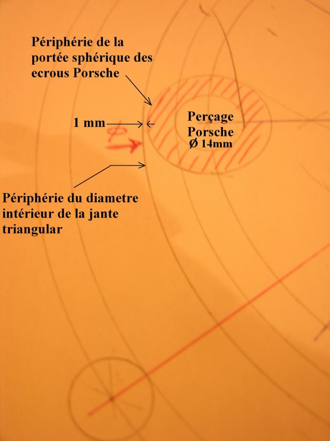

Bonjour Jacquo,
suite a notre entretien téléphonique et au vu des éléments actuellement présents, voici les côtes que j'ai pû relever,
d'abord sur un ecrou Porsche, ensuite sur un gabarit dessiné sur papiers, a suivre donc...
jacquo
Messages : 219
Localisation : 36
Re: Help ! Jantes cox en 5X205 sur goujons Porsche 5X130
Message par jacquo »
ça devrait le faire avec une marge de 2mm au rayon ...
