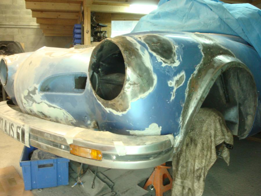

Suite: Beaucoup de temps passé à refomer le logement du globe de phare.

Re: AUTOBAHN RACER
faisait une sacré gueule le logement du phare !!?? :shock:

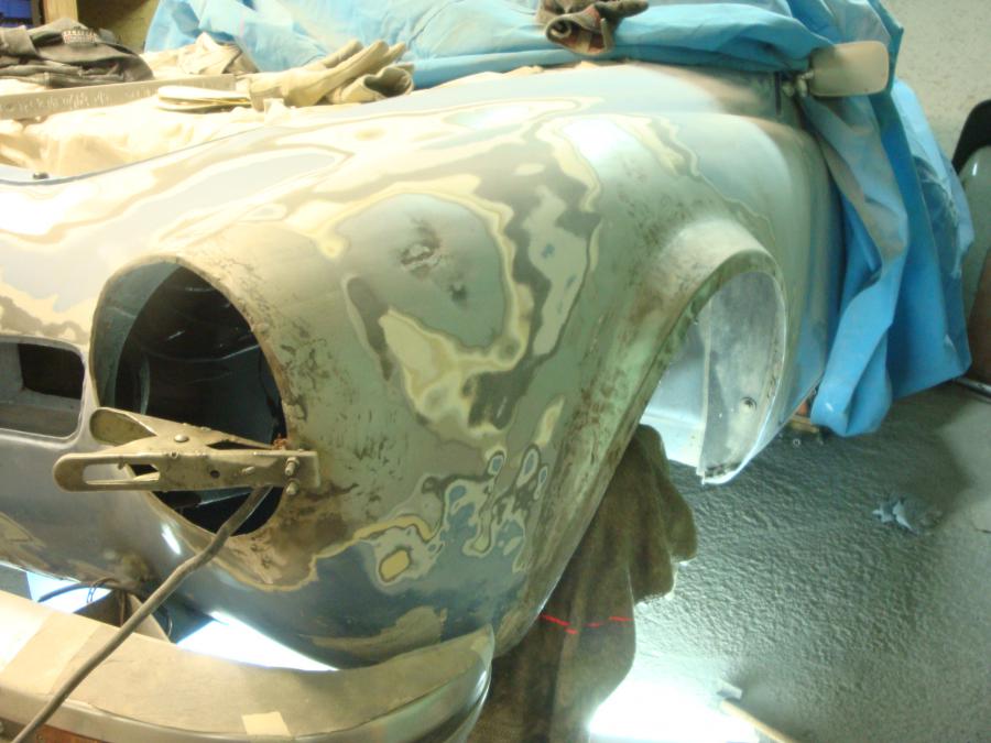

Ayrton, c'est toi qui bosse la tôlerie comme ça ?
Re: AUTOBAHN RACER
coxy-ben a écrit :Ayrton, c'est toi qui bosse la tôlerie comme ça ?
Non, pour le coup, j'ai fait l'apprenti carrossier (quelques soudures, par ci par là, quelques découpes, taper un peu, ponçage, ponçage et reponçage), c'est un pote qui à fait le boulot.
Sacré boulot d'ailleurs:
Le logement du globe à déjà meilleur allure.
Le globe passager commencais à se découper à force de taper/tirer...
Contrôle de la mise à niveau pour reprise de côtes et symétries.
L'aile est toujours pas assez rigide.
renforcement de l'arc d'aile

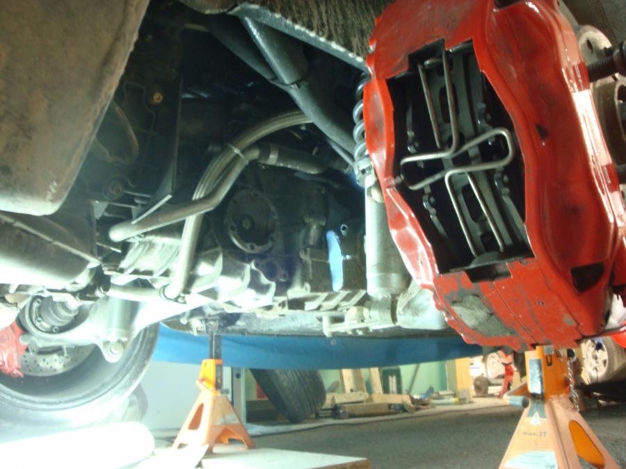

Une peu de canique sur l'arrière.
