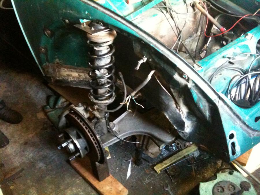

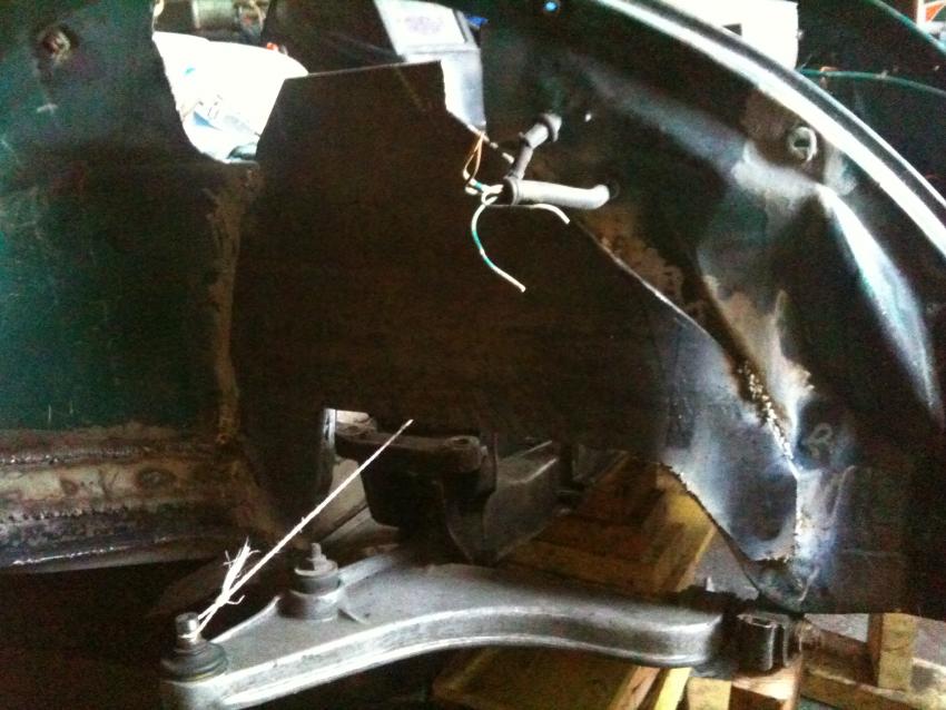

Bon la suite des modifs :
-Donc le berceau de 944 et les triangles sont en place provisoirement.
-Les têtes de puits d'amortos sont coupées, reste à les percer.
-Les contres ailes, qui supportent le berceau et les puits, sont en place, soudé à la caisse et se reprennent, sur les fixations d'origine du chassis.
Les dernières photos que j'ai pensé à faire (pas forcément la première idée quand on a les mains crado)
Le maitre cylindre passe sans problème.

Merci Benoit, ti détails, j'ai inversé les triangles car j'avais pas envie de défoncer les longerons tout neuf et faire des renforts douteux. :D

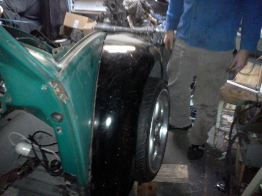

Validation de l'empattement donc montage à blanc
