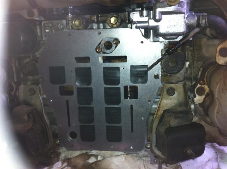

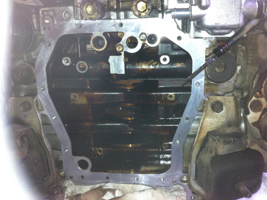

sinon j'ai tombé le carter d'huile, j'ai positionné ma tôle Cosworth, ca va pas aussi faut que je la modifie et il y a un trou qui n'est pas fait en face d'un orifice, c'est pour EJ20 t normalement ..... encore de la modif !
ensuite ben c'est la crépine qu'il faut raccourcir vu que le carter Martin Bott ne fait plus que 10 cm de haut donc...encore de la modif ....
