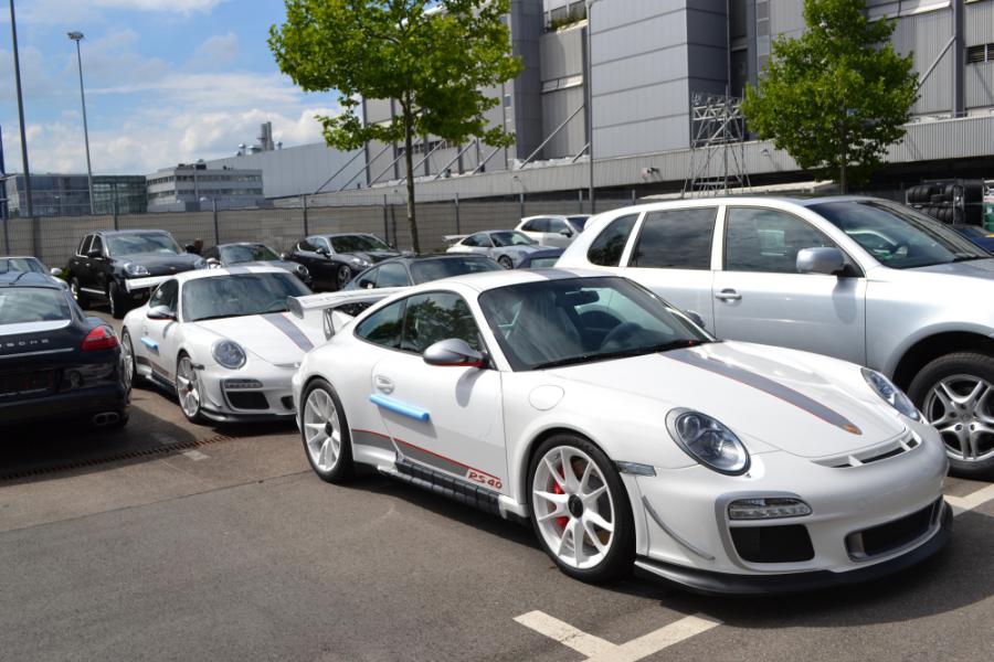

J'suis dans les voges....... qui dirait qu'a 265km de là.... :roll:
Bon je vous passe les photos du musée que tout le monde connait....
