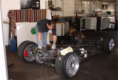

Pour l'arrière double triangulé, j'ai cette photo, mais pas plus d'infos... (si quelqu'un en a d'autres de ce chassis, je prend...) :

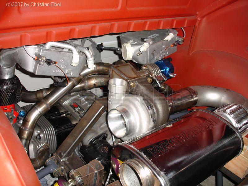

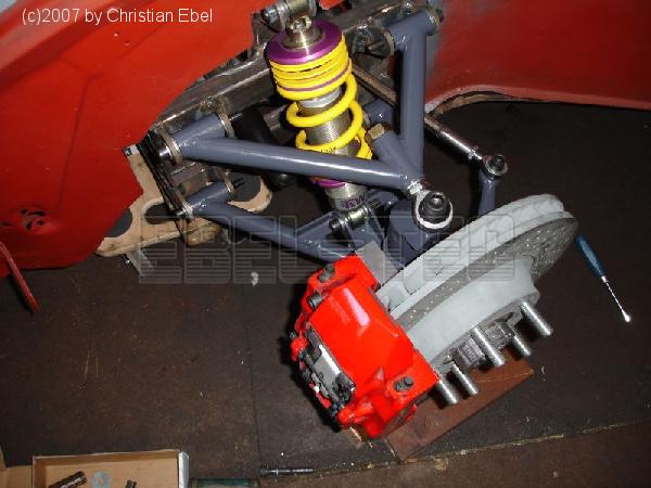

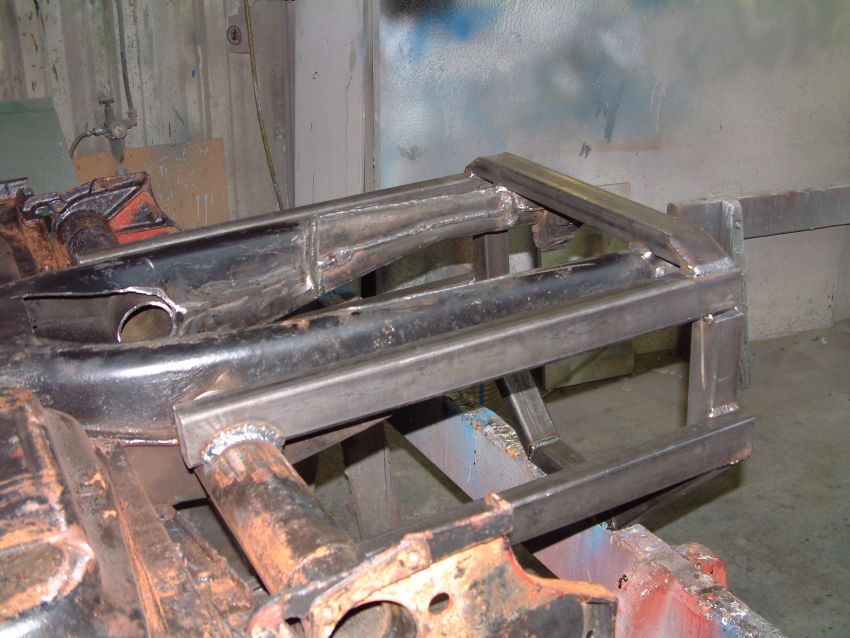

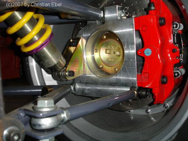

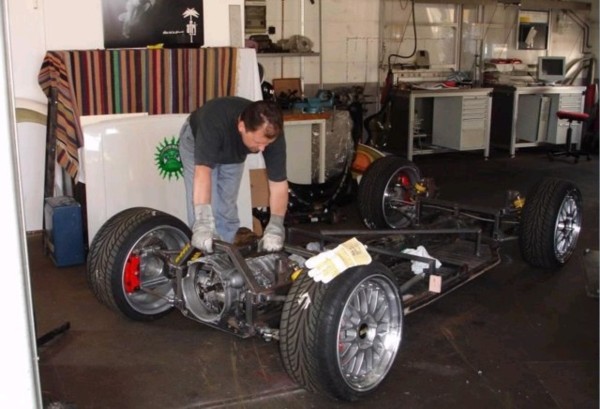

sinon je te met quelque photo de train triangulé avant et arrière et le mec garde la poutre
Sur la dernière si tu look bien tu voit les point d'ancrages
sinon tu peux partir sur une config un peu plus simple et classic pour le train arrière qui est méga efficace (bras alu de 944)
						pour faire différent des autres?
