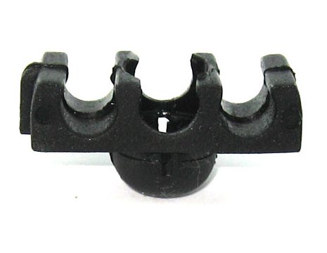

colson c'est pour l'élec de maison…
quand tu va rouler pense à prendre une pince coupante ou un couteau avec toi…
car si tu te retrouve avec des problèmes d'allumage il te faudra couper tes beaux "colson"…
attacher les fils comme ça, l'un contre l'autre c'est nickel pour foutre le bordel…
c'est pas pour rien qu'il vende des séparateurs… si tu veux vraiment les fixer au rislan, glisse un autre rislan entre les fils…
Jacquo avait montrer comment faire il me semble…
Re: made in texas
arretez arretez!!! je capitule je mettrais des séparateurs... :lol: sinon t'inquiete strab j'ai ma caisse à outils special cox en permanence dans le coffre... avec ma veine...
