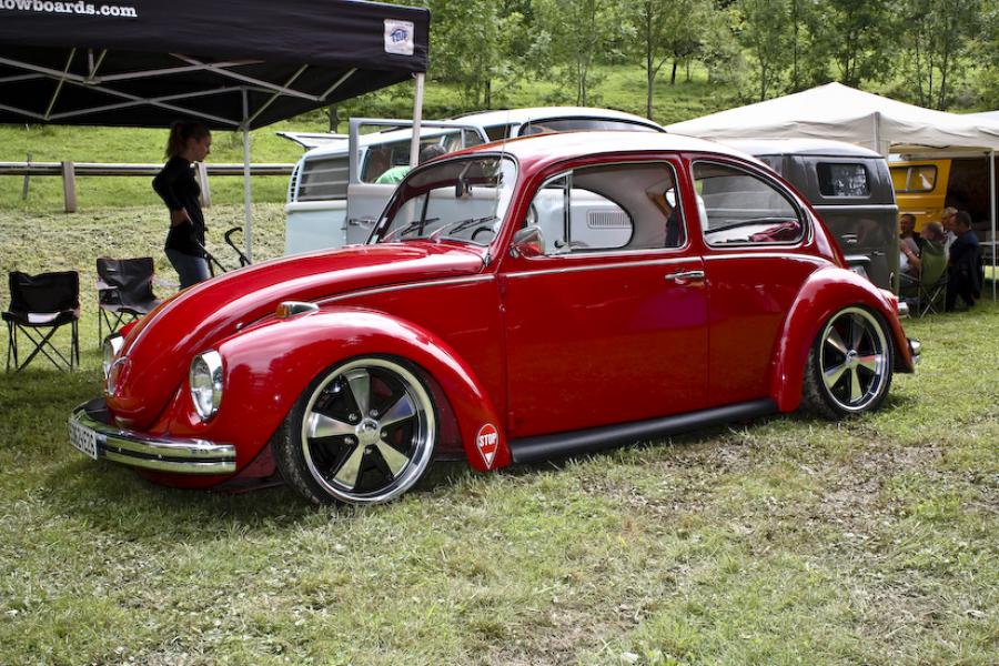

benicox
Messages : 464
Localisation : BZH (56)
Re: Ailes origines + fusch en 17
Message par benicox »
je ne pense pas qu'elle soit en ailes larges
PS : pardon pour la photo pas german, mais c'est pour répondre à la demande...
Messages : 3584
ok mais elle est en ph1 devant avec les bras alu derrière?
benicox
Messages : 464
Alex a écrit :ok mais elle est en ph1 devant avec les bras alu derrière?
oh la boulette... ça ça m'étonnerais
alors ça passera pas :arrow:
Messages : 3584
:wink:
je l'avais vu celle la :wink:
on dirait qu'il est resté avec les tambours....
