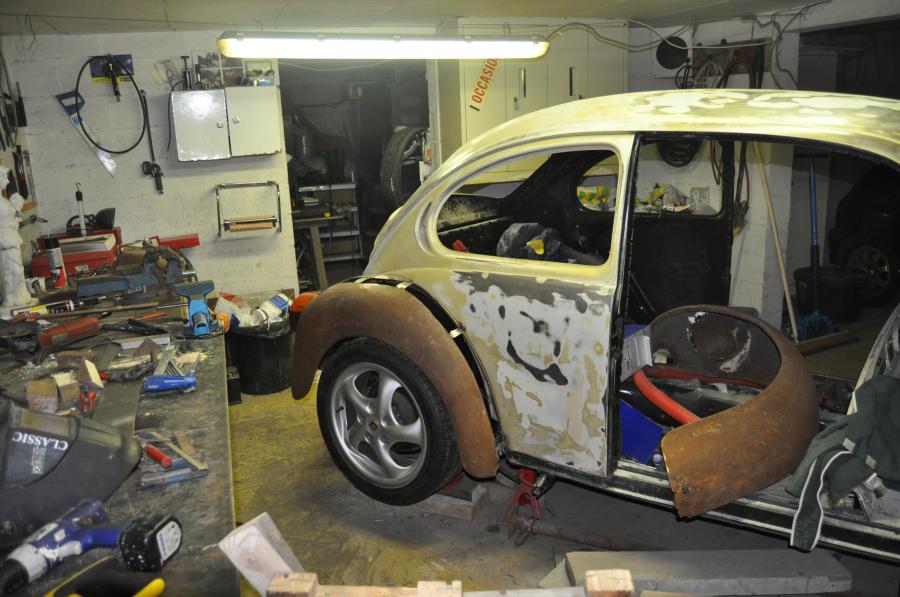

entre temps essai pour elargir les ailes arrieres (avec des ailes en très mauvaise état
on en profite pour remplacer ceraine tole percer par la rouille

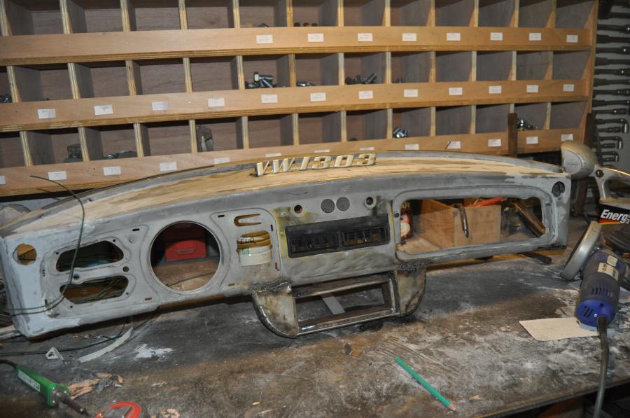

ayant un tableau bord en mauvais état je décide d'en faire un avec comme base celui d'une 1200

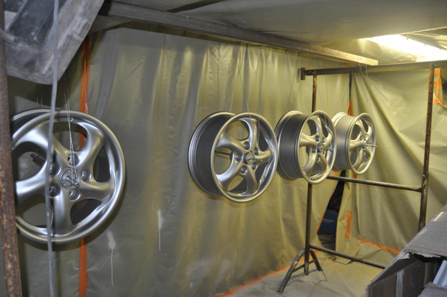

réfection des jantes porsche boxster ,les 4 sont en 7'' par 17'' avec 2 cales 20mm alu pour l'arrière
