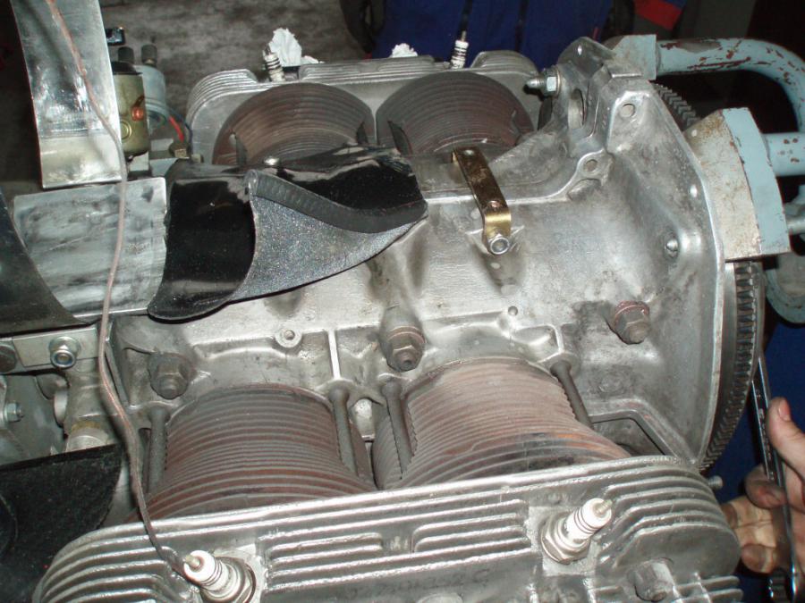

L'usinage est fait, je vais essayer de monter la turbine avant les sorties circuit de cet automne (1000 tours, finale ddcup).
Certain kit ont un déflecteur dans la coiffe pour mieux canaliser l'air sur les culasses, la mienne n'en a pas, si quelqu'un à une photos de ce déflecteur, ça m'intéresse!
Re: Adaptation turbine porsche
Il y a un copyright sur cette pièce ??Alex a écrit :Au risque de me faire taper sur les doigts
si quelqu'un à ça au fond d'un tiroir je suis preneur
Vu!
Tu vas ramasser toi
C'est du "made in Superflo"??
C'est du Klaus pour T4, pas sur que ça te serve pour un T1, la BAS pour T4 vient se fixer sur la coiffe et pas sur le bloc par exemple.dirty-pierrot a écrit :C'est du "made in Superflo"??
Si tu veux vraiment équilibrer les températures au top, il faut une sonde type thermocouple sous chaque bougie et monitorer l’évolution des 4 en mêmes temps et fabriquer/modifier le déflecteur en fonction. C'est un travail long que le concepteur de la coiffe n'a très probablement pas fait.
ok encore un beau chantier en perspective
