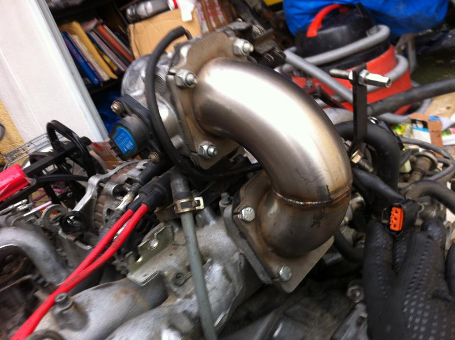

on continue, Victor faudra rallonger le faisceau du capteur de position du papillon, ainsi que les durites qui se branchent sur le papillons ( 2 de flotte et 1 d'air )

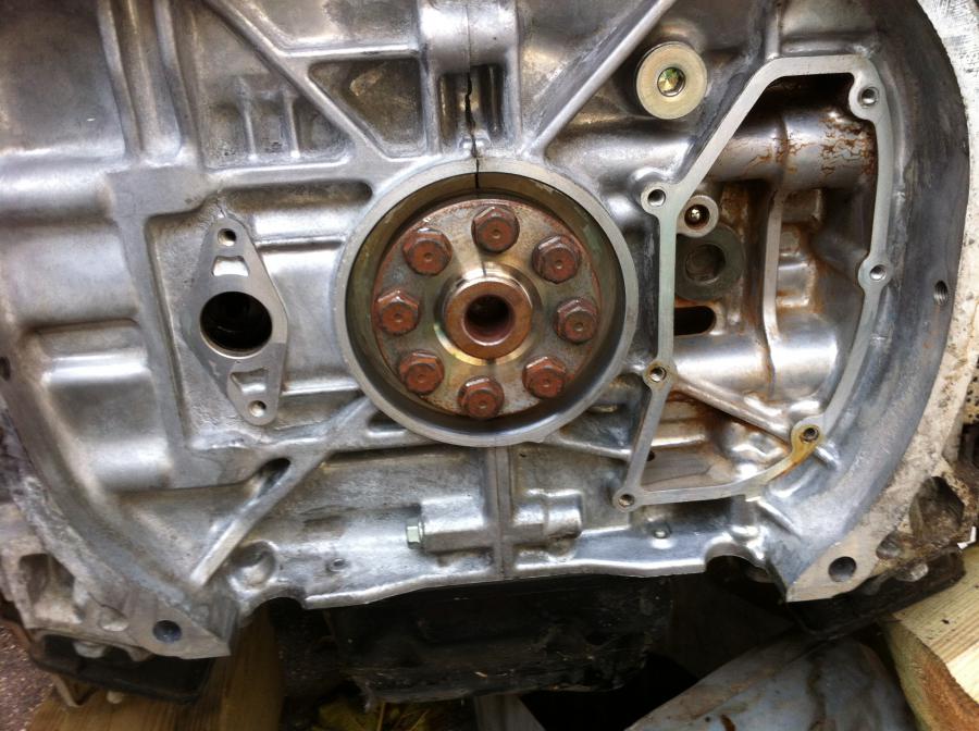

petit nettoyage avant le démontage pour changer les joints, 1 er constat le bloc est plus propre dedans et dehors que celui que j avais, est ce qu il avait reellement 150 000 kms ? pas sur en fait ...

Il est quand même bien vilain le coude de papillon rjes. Low tu devrais en faire...

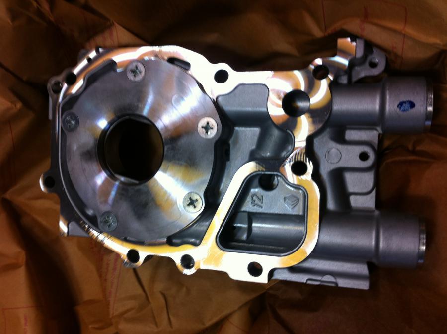

les parts arrivent toujours mais il me manque la quasi totalité des joints !
la pompe a huile gros débit Subaru la breatherbox, je vais la travailler un peu pour l embellir ... recu les helicoil pour réparer mon carter ( j en ai recommandé un autre mais pas encore recu)

Ca fait plaisir de recevoir de la belle parts comme ca!!!

Alan GL a écrit :Ca fait plaisir de recevoir de la belle parts comme ca!!!![]()
c'est vrai que c'est de la belle pièce
HHeureusement qu il y a cette consolation, car me me fais bien chier au niveau condition de travail, à genoux dans la flotte, sous un abri de 2,5m x 1,5m ....
