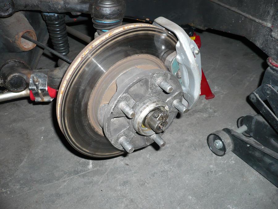

sont ou les tofs des petits détails et de la modif des cabochons de moyeux??
- Messages : 6152
J'ai pas pris en photos les masses que j'ai nettoyé et les colliers que j'ai resserré. T'ira te faire voir pour ça
Pour les moyeux, c'est bien connu que ça dépasse sur le montage bay :
- côté conducteur, j'ai mixé un cabochon 944 et un cox. J'ai décalotté le 944 et soudé le côté bombé du cox. - côté passager, j'ai rallongé la portée avec une tole mise en forme. J'ai qu'une photo "en cours" :
