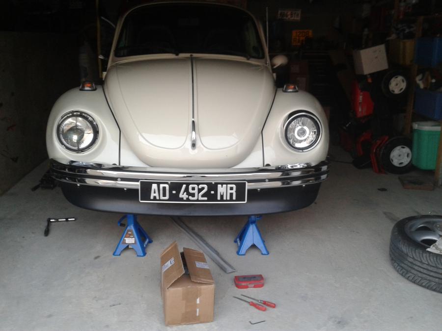

ca va passer dans le bol des ailes? ca me semble profond? je me trompe peut etre? sinon super tuto je suis impatient de les voir allumé!
Re: Optiques Hella avec HID lens
T'as pas tout lu!! En effet je doit decouper les bols dans les ailes.
mer.. j'aurais mieux fait de me taire! imbécile va!kev1 a écrit :T'as pas tout lu!! En effet je doit decouper les bols dans les ailes.
bon premiers essais de mise en place ce soir et normalement je ne vais pas avoir besoin de decouper le bol de phare.
ca a l'air pas mal ton histoire!!
c'est bien partit on verra demain.
yep c'est joli et discret…
s'pour ça que j'aimerais bien avec un bol standard…
Le soucis avec le bol lisse c'est que tu ne pourras pas y mettre le verre lisse des optiques "after market" car le diametre est different, c'est aussi ce que je voulais faire! A moins de pirater le verre d'un autre optique mais la je ne peut pas te renseigner.
