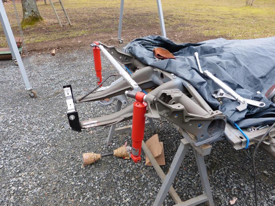

donc le jeudi soir j'ai commencé de nettoyer et poncer mon chassis en vue de lui appliquer l'apprêt garnissant.
Le chassis ayant reçu l'apprêt phosphatant il y'as deux ans, depuis j'avais meulé et percé dessus donc il avais une bonne couche de caca dessus.
et voila c'est tout pour le jeudi

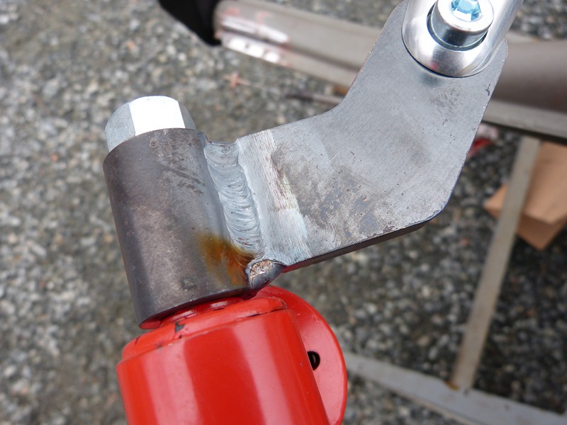

alex tu voulais des photos plus prés des pattes de barre stab, les voila les soudures sont en escalier et doublé à l'intérieur
une fois fini les derniers trucs à souder sur le chassis avant la mise en apprêt garnissant étaient les supports de tryptique: donc c'est parti!
Présentation du bouzin

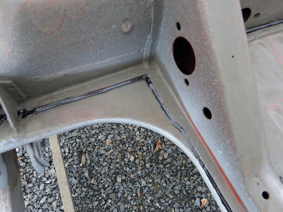

maintenant que tout est soudé et traité, je démonte tout et je fait les joint d’étanchéité et passe une couche d'apprêt garnissant sur le dessous du chassis
Donc le joint noir est un joint PU en solvant avec la possibilité de passer l'apprêt ou peinture humide sur humide, donc pas besoin d’attendre que ça sèche.

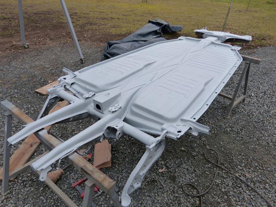

et c'est parti pour l'apprêt garnissant

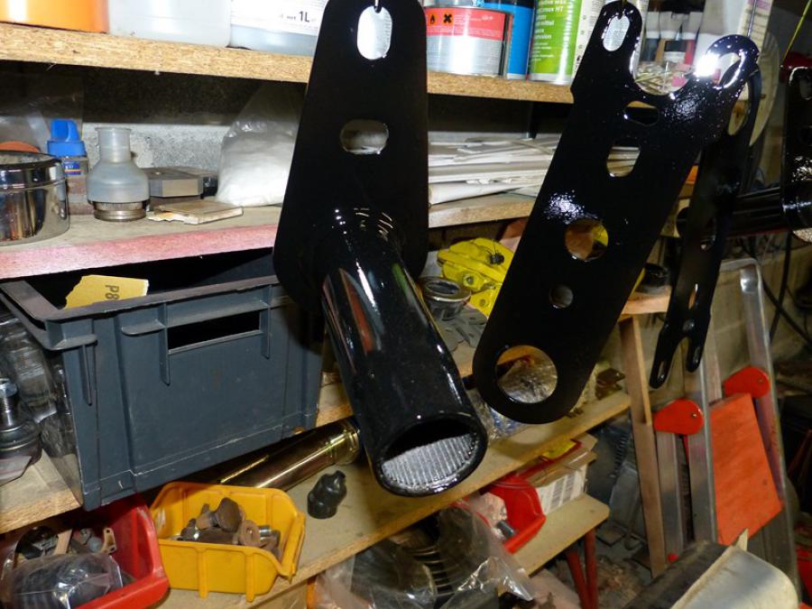

pendant que ça sèche et comme j'ai le pétard à la main
je gicle une premiére couche de noir profond brillant direct sur certaines piéces de chassis
et voila c'est tout pour le vendredi :-D

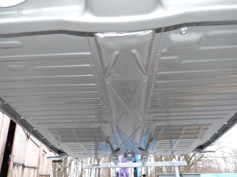

Samedi matin je ponce l'apprêt garnissant sous le chassis et une fois fini je le retourne histoir de mettre une tartine de garnissant et de joint PU sur le côté intérieur.

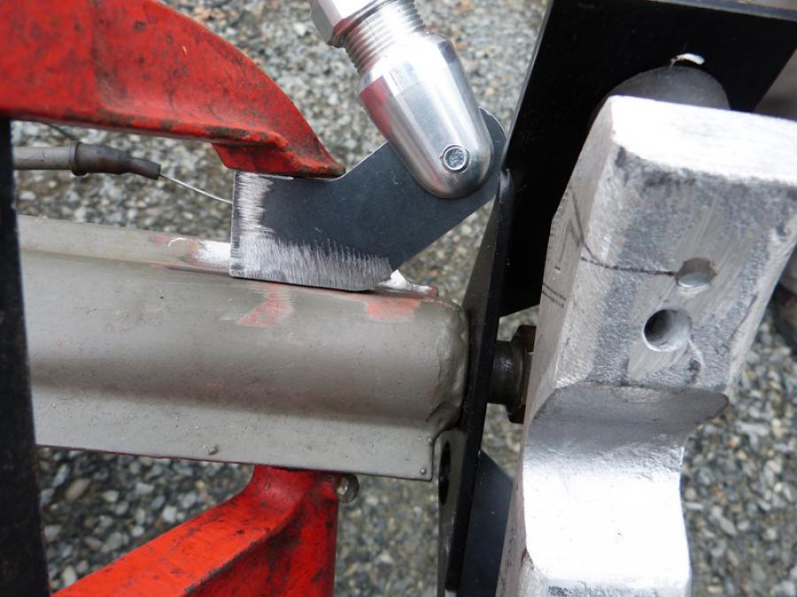

au passage le levier "219"

avant/aprés

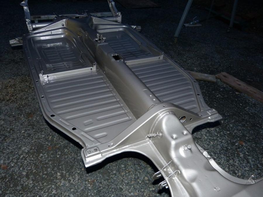

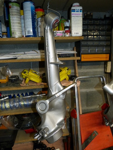

bon à la base j'étais parti pour faire seulement le dessous puis mes amis carrossier sont passé et m'ont donné un cour de pistolage, du coup le samedi soir le chassis étais entiérement peint :shock:
voila l'aspect de la peinture qualité industrielle

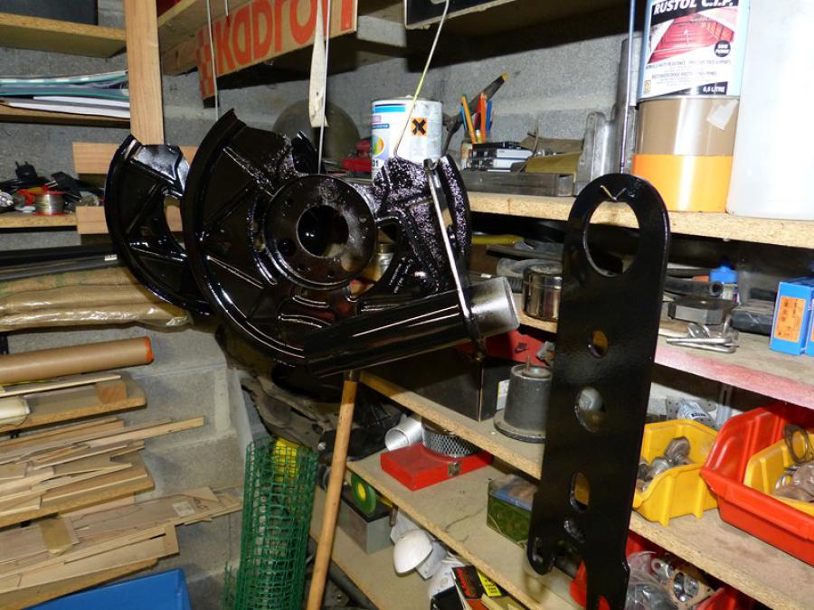

et dans la foulée j'ai claqué une deuxième couche de noir sur les autres pièces
Re: White lady
propre et bien clair en gris le chassis :thumb:
Re: White lady
original le gris pour un chassis mais ca change et c'est propre! :thumb:
Re: White lady
SUPER BOULOT ET :thumb: TRES BELLE SOUDURE
Messages : 2696
Re: White lady
+1 pour la couleur du châssis :thumb:
J'avais en tête de faire le miens gris et ça confirme mon idée :biggrin:
Re: White lady
Merci a tous alors pour le gris j ai rien inventé un pote a fait son châssis gris alu la cox et noir avec une intérieur rouge du plus bel effet je vous mettrez une photo a l occasion.
Me concernant c est un gris métallisé ( plus foncé que le gris alu) RAL 9007.
