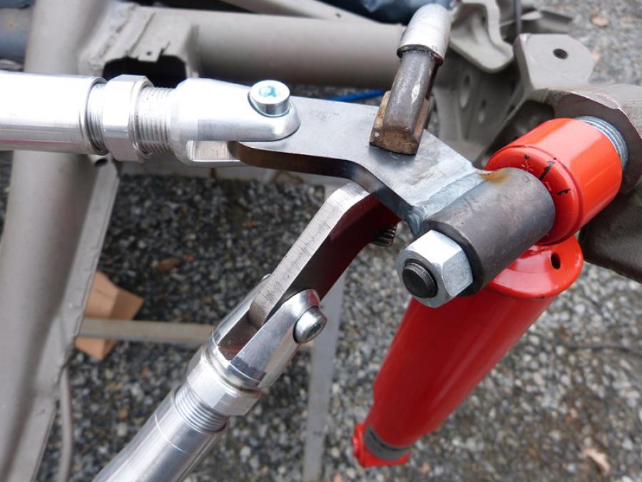

alex tu voulais des photos plus prés des pattes de barre stab, les voila les soudures sont en escalier et doublé à l'intérieur
une fois fini les derniers trucs à souder sur le chassis avant la mise en apprêt garnissant étaient les supports de tryptique: donc c'est parti!
Présentation du bouzin
maintenant que tout est soudé et traité, je démonte tout et je fait les joint d’étanchéité et passe une couche d'apprêt garnissant sur le dessous du chassis
