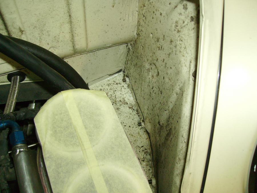

Depuis quelques temps j'avais de l'huile qui était projetée par l'ouverture du haut de la boite alors deposage du moteur pour vérifier les joints spi moteur et boite.
Il y en avait partout

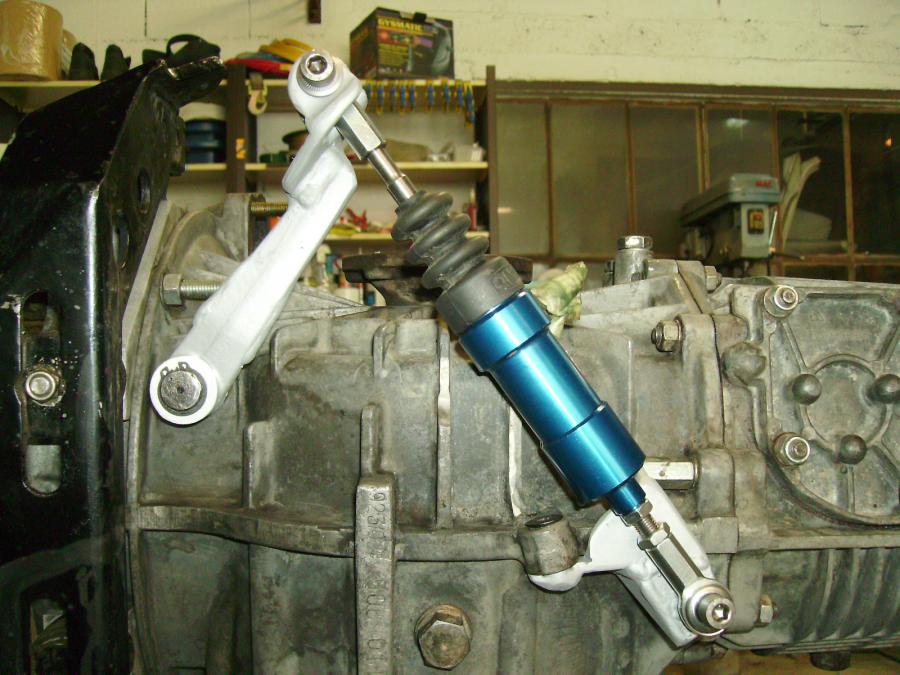

J'ai aussi revu le système de débrayage car j'avais fait ça avec ce que j'avais, c'est à dire des écrous sphériques qui travaillaient dans des cônes mais j'ai remplacé le tout par des rotules style Uniball.
Avant Ghetto style!
Avant Ghetto style!
Après Race style!
Après Race style!
