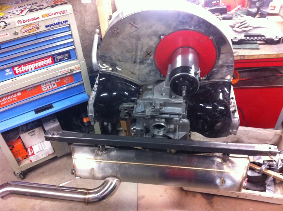

Petit montage à blanc des périphériques moteur et de l'échappement dans l'attente d'un nouveau collecteur.
Les croix sur la turbine sont les trous a boucher, le turbine rond de T1 va être également ajustée pour amélioré l’étanchéité, le silencieux passe tout près de la pompe TP!
J'attends un nouveau 4 en 1 avec les tubes de longueur identique, donc le CSP pour Combi est a vendre ;-) au price GL ici et plus chère ailleurs :wink:
Messages : 2482
Re: CAMPER-RSR ON WHEEL'S
type 4 ?
tu ne montais pas un flat 6 ? :scratch:

coxy-ben a écrit :type 4 ?
Bah oui mais mon flat 6 est dans le 66/6 depuis quelques années ;-)

:shock: comme c'est clean :shock:
Messages : 1057
Sa c'est des sacrées dessous :lol: :lol: Du jolie taf
Message par tor66 »
:shock: :shock: :shock: ouah !!! dommage de rouler avec ca va le salir :mrgreen: :mrgreen:
