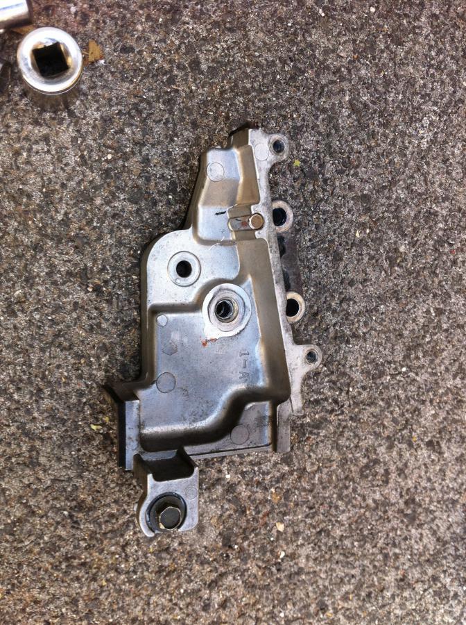

sinon hier j ai changé ma pompe a huile, j ai foiré le pas de vis du galet tendeur, mais comme les ingés japonais sont beaucoup moins cons que les francais, que leur blocs sont standards et qu ils sont evolutifs, ils ont prévus que en cas de grosse evo de puissance, le systeme de tension de la courroie changerai, la partie ou se fixe le galet tendeur est donc amovible :thumb:
