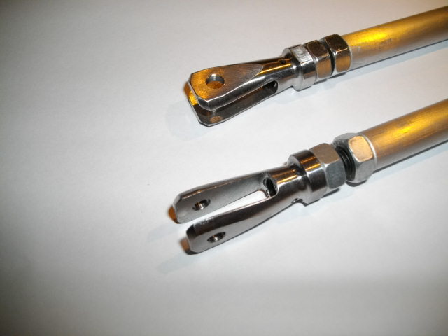

bon assez de bla bla une petite tof du soir , biellettes de commandes
