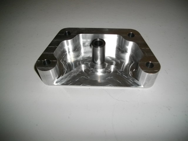

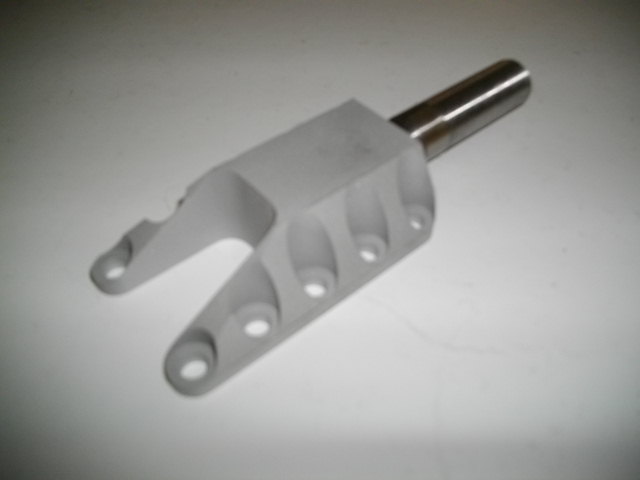

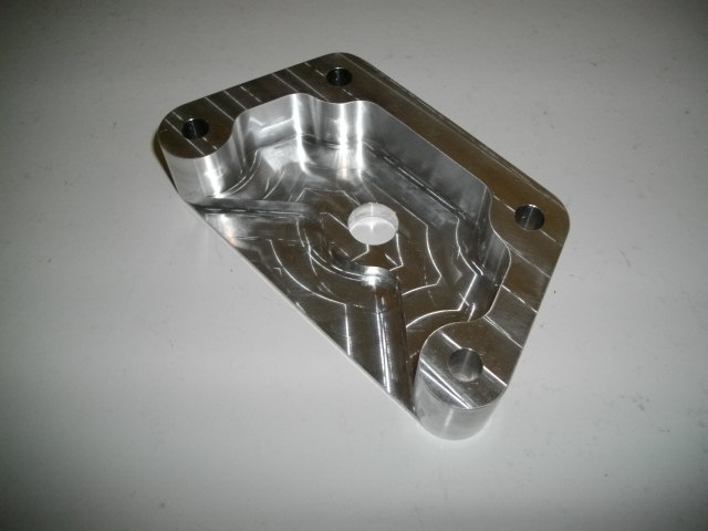

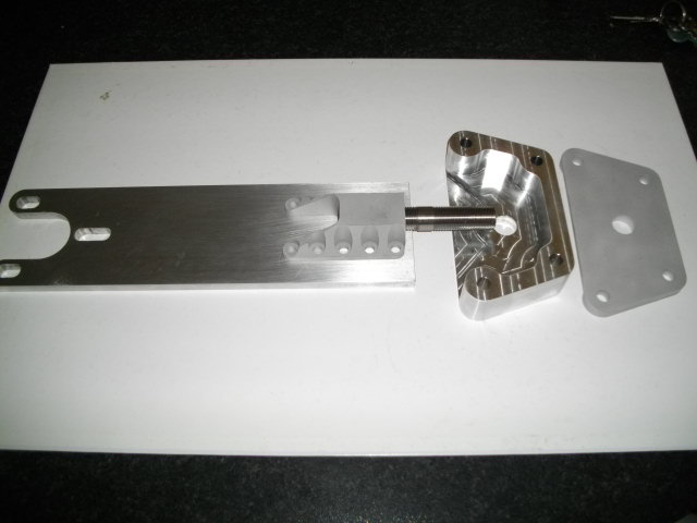

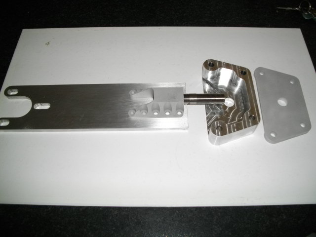

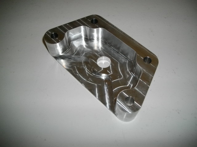

Bon , dix jours que j avais pas postés , vous pensez bien que j ai fait quoi ?
des copeaux comme d hab....
Depuis que je suis sur ce forum , je trouve des projets de fou !!! et évida-ment ça donne des idées
Pour celle là je me suis inspiré du montage de oldschool , on a eu un échange téléphonique super sympa , j en profite pour le remercier
, bon les tofs et vous comprendrez vite de quoi il s agit
Il reste encore quels petits usinages , les rotules sont en commande , manque aussi les écrous de blocage du M20 X 1.5 .....

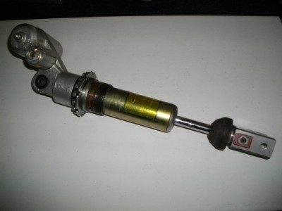

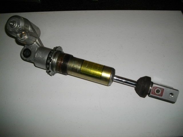

Et comme il y aura plus les barres de torsions , il faut bien le suspendre ce notch

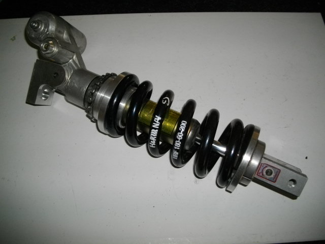

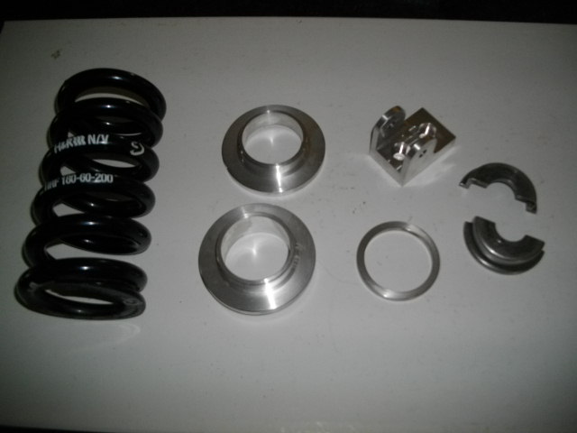

La je me suis fait un peu aider , j habite dans l aveyron , et chez moi j ai la chance d avoir un super préparateur d amorto que certains doivent connaitre , VIAROUGE AMORTISSEUR , un pro super compétent
C est lui qui ma trouver et calculer la force des ressorts en fonction du poids par roue , de la cinétique de la suspension , les points d ancrage de l amorto , l utilisation ....
Bref on a déduit le ressort suivant , c est un H&R 180 de long , 80 de diam , en 20 KILOS
Il ma fallu faire des coupelles spéciales
L amorto et un showa 3 voies , détente , compression lente et rapide , un sétting sera fait aprés essais routier
les tofs
les tofs

Encore du beau boulot! Bravo a toi!!!!
Re: NOTCH TURBO
belle piece
sa aide d etre du metier

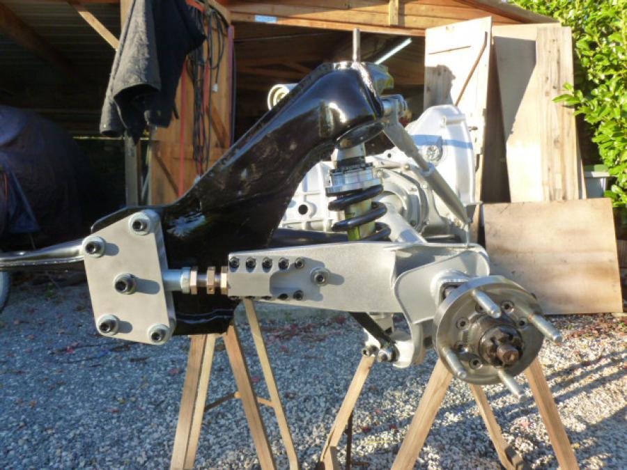

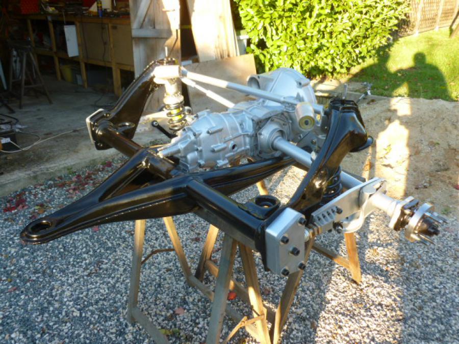

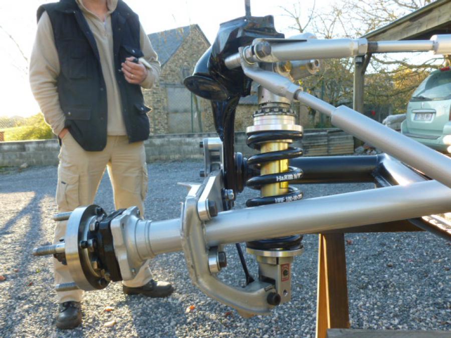

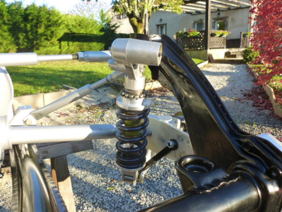

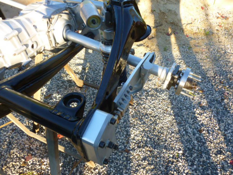

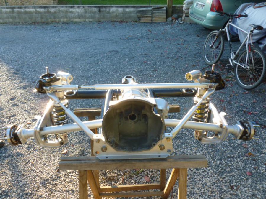

Train arrière suite et fin !!! enfin j espère
Un petit wk de trois jours , j ai pue assembler et monter toutes les pièces sur le train
Pa de grosses surprises , la cinétique a l air correcte , avec un montage sur rotule le mouvement et libre de toutes containtes .
Pas le moindre jeu nulle par .
Et je trouve le rendu visuel plutôt bien " racing "
Voilà il me reste plus que les supports d étrier a fabriquer , quelques entretoises , percer mes disques et montage des durites et le train ar sera fini
Allez comme d hab les tofs qui vont bien

comme d hab, rien a dire si ce n est beau travail et super propre
Re: NOTCH TURBO

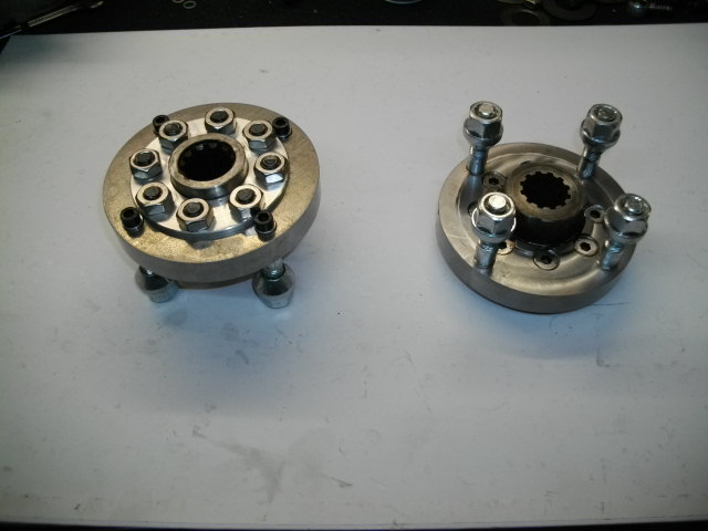

C'est sur c'est d' une propreté clinique, c'est vraiment du super travail bien pensé, terrible la trompette et le moyeu, tu as des détails de cette pièce?
- seb12
- Messages : 352
- Votre German : notch 1962
- Moteur : EJ20 TURBO
- Localisation : RODEZ 12

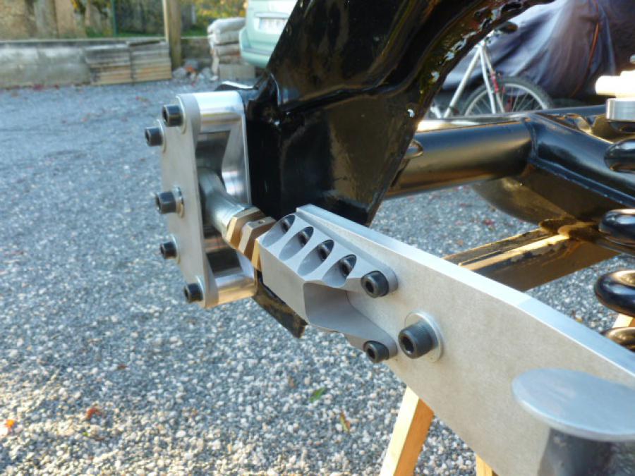

Re: NOTCH TURBO
Merci pour les coms
pour le moyeu je suis parti d un tambour de type 3 , que j ai usiner pour ne garder que les cannelures , en suites une série de flasques tailler masses assembler par des vis M10 emprisonne le noyau ou il y a les cannelures et serve de support pour les goujons
pourquoi tous ça , tarauder un tambour pour en faire un moyeu me semble trop fragile et risquer

- Messages : 2482
Re: NOTCH TURBO
sacré taf ! c'est beau !
tu vas mettre autre chose comme visserie ? (je vois de la CHC brute sur tes photos) ??
avec l'alu, tu mets de l'inox ?
