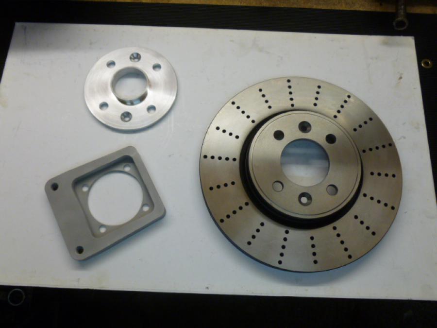

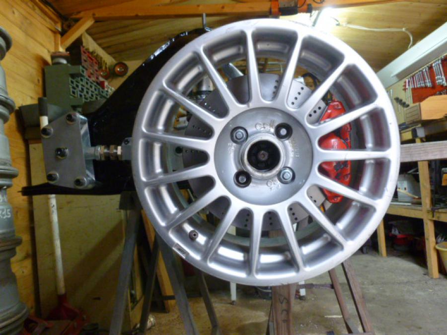

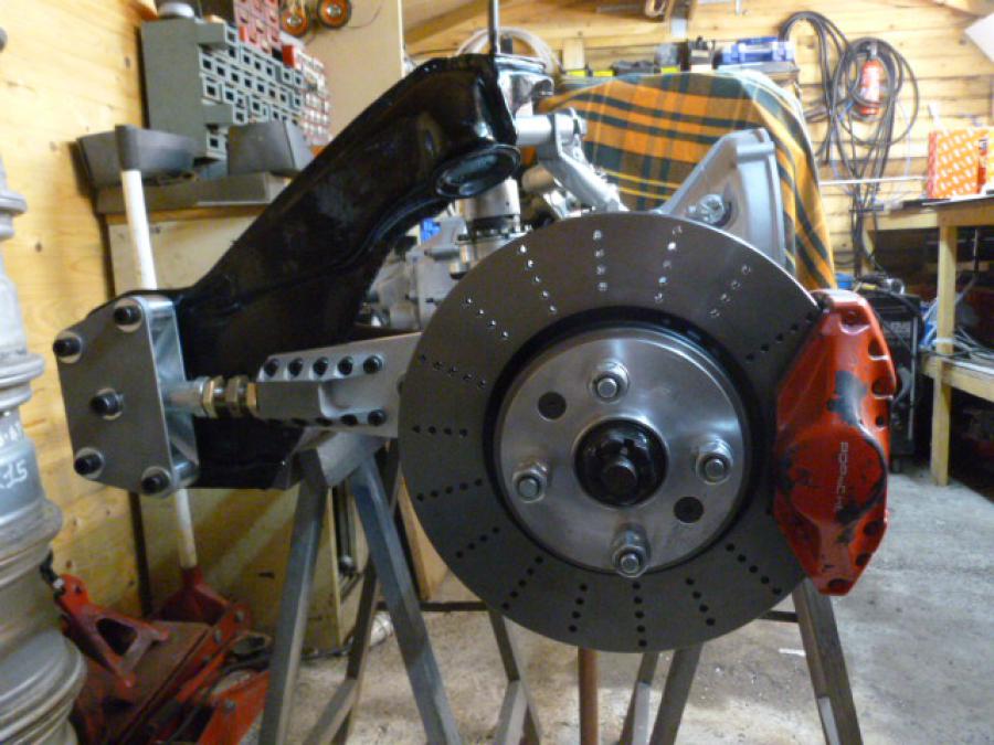

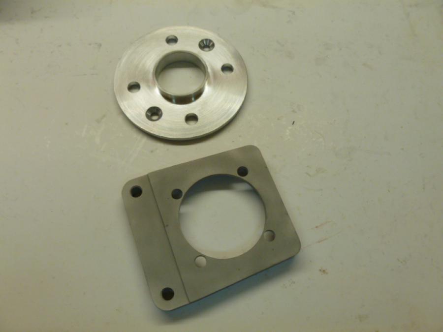

Bon ce wk c était up grade freinage arrière
Alors vous prenez un disque de clio rs en 280 par 24 , puis vous lui appliquer une série de 81 trous ,
tous centrer dans les volutes de refroidissement
Ensuite , une pincée de centre d usinage pour faire une belle patte de support d étrier
Vous terminez avec une petite cale de déport pour que ça frotte pas la jante et centre celle ci par la même occasion
Compter environ deux heures de copeaux , un peu d ajustage , visserie .... ext
Voila c est près , a consommer sans modération

Re: NOTCH TURBO
top avec ces jantes
- Messages : 6188
Re: NOTCH TURBO
J'aime aussi beaucoup le rendu final!
Re: NOTCH TURBO
beau look
Re: NOTCH TURBO
LA CLASSE!!!!

Très belles pièces !

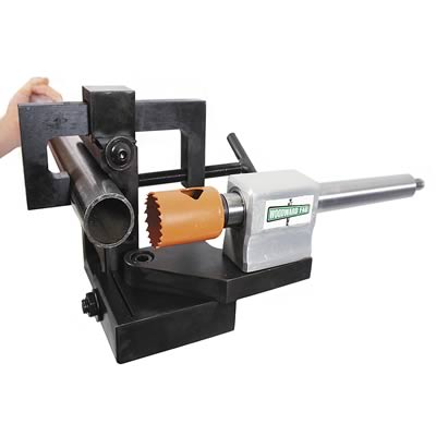

Toi qui usine comme un chef, tu pourrais facilement te fabriquer un truc du genre (en mieux) pour les assemblages de tube. Et surement avec une fraise plutot qu'une cloche... et ça s'appelle un "tube notcher", ça tombe bien...

J avais vue ce genre de machine sur le net , c est vrai ça donne des idées
en plus le nom y a pas mieux pour moi

Avec la cloche ça marche très bien!

Je pense qu'il vaut mieux une cloche en fait : la cloche doit faire le diamètre du tu sur lequel le tube que tu coupe vient se connecter. Du coup, là, tu peux changer la cloche en fonction des différents diamètres de tubes... Si tu dois avoir des fraises en gros diamètres comme ça, il va falloir vendre tes organes!Benoit a écrit :...Et surement avec une fraise plutot qu'une cloche...
