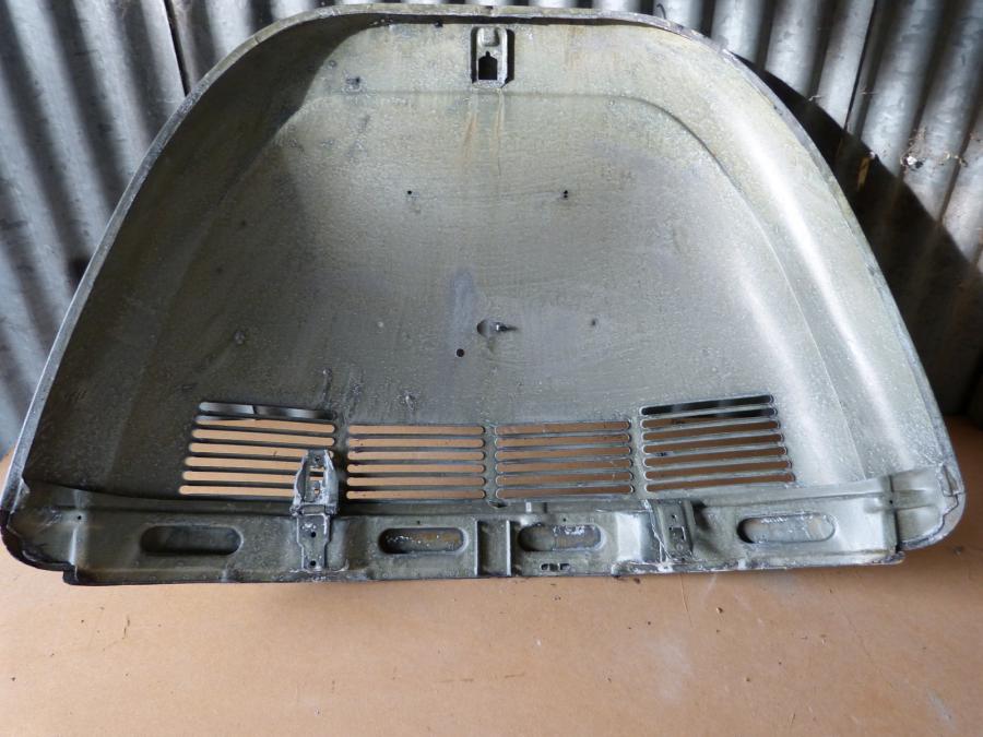

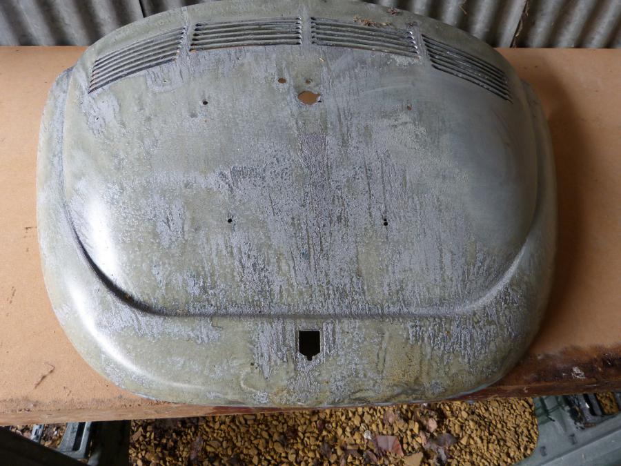

Quelques photos, nettoyage du capot arrière a la paille de fer aprés le traitement au dérouillant, poncage, mastique puis apprêt phosphatant.

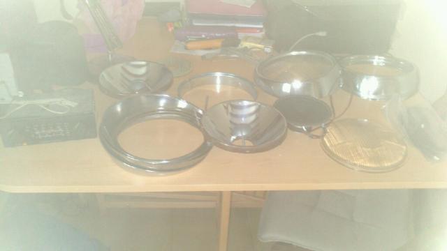

Petit colis (désolé pour la photo)

Tu as pris la photo au travers d'une feuille calque?!!!!
Messages : 2347
Re: White lady
oldschool21 a écrit :Tu as pris la photo au travers d'une feuille calque?!!!!
C est pas moi qui l ai prise, mais promis Guillaume j en fait une mieux ce soir.

ça c'est une belle photo !! :D

Petite question je suis dans la préparation peinture des éléments séparés de carrosserie, capot ailes etc et je me pose deux questions
Y as t il un réel intérêt a faire des trous sur le capot arriere derrière la plaque d immat lors d un montage d une coiffe porsche.
Deuxième question comment est fixé le monogramme de capot arriere ? Car mes trous de fixation sont bouché donc je connais pas le diamètre de perçage. J ai vu qu il tenait grace a des pièces en plastique mais je ne sais pas si il faut percer au diamètre des tétons du monogramme ou au diamètre des pièces plastique.
Merci d avance
Re: White lady
Il faut que tu perce au diametre des "tetines" qui depassent de ton monogramme (×3) et ensuite ce sont les especes de rondelles plastiques qui le maintienne en place derriere le capot.

et les trous derriere la plaque d immatriculation sa fais beaucoup pour le refroidissement, fais les avant la peinture :wink:
Messages : 2347
Re: White lady
prototix a écrit :et les trous derriere la plaque d immatriculation sa fais beaucoup pour le refroidissement, fais les avant la peinture :wink:
Yep merci a toi, c est prévu de le faire avant peinture.
