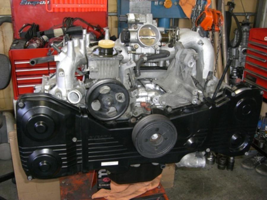

Aujourd'hui séance démontage!
faisceau moteur et pipe d'admission
le bloc n'est pas aussi beau que l'EJ25 mais il est en super état quand meme!
donc le week end prochain je vais voir Jeffrey's pour voir la modif de la pipe
d'ailleur question a ce sujet, est-ce pour conserver les périphéries à leures places initiales ou est-ce pour une autre raison
que les gens préfèrent découper l'emplacement du papillon pour le retourner? (Je sais pas si je me fais comprendre)
car la pipe d'admission passe en la retournant simplement... C'est pour ca que je m'interroges... :scratch:

Le retournement du papillon sert à avoir le câble d'accélérateur qui tire dans le bon sens, et du bon côté.
Le retournement et modif de la pipe permet d'avoir la sortie d'eau à l'arrière du moteur, pour permettre un circuit plus simple dans une vw.
la pipe et la pieuvre sont independant, effectivementune modif de la pipe comme le fait rjes serait mieux pour une cox, pour un bus on a la place
Oui d'accord Benoit, mais ma question est pourquoi ils découpe (sur la pipe d'admission) l'emplacement du boitier papillon pour le retourner et le ressouder, alors qu'en retournant simplement toute la pipe d'un bloc ca a l'air de passer sans problème...
Donc est ce qu'ils découpe pour pouvoir conserver tout ce qui vient se fixer sur les tubulures de la pipe a leur place initiale?
difficile a expliquer ce que je demandes désolé... tu m'as compris?

Si moi je vais ca sur le mien la commande de papillon se retrouve coté droit quand on ouvre le capot (ce qui n'est pas un soucis je penses).
Donc ma question c'est, pourquoi les gens découpent alors qu'en la retournant sans découpe la pipe passe...?
Est ce pour conserver ces fixations a leur place initiale?

Pour que le papillon soit au même endroit, et ne pas changer la tubulure entre turbo et papillon. Non?
Benoit a écrit :Pour que le papillon soit au même endroit, et ne pas changer la tubulure entre turbo et papillon. Non?
Le papillon ne peut pas etre au meme endroit si tu retournes le bloc admission, il se retrouve de l'autre coté... :scratch:
Je vais regarder toutes les options cette semaine en tout cas l'idéal pour le montage turbo est d'avoir le papillon coté poulie de vilo (comme dans la vidéo du swap que j'ai posté... Si je veux conserver ma cloison d'origine et juste l'avancer de quelques centimètres...
Enfin voilou! a cogiter! :rambo:
le papillon doit être inversé car le moteur est dans l autre sens pas rapport au conducteur , tourner la pieuvre peut être une solution, je n y ai jamais pensé, mais en général ça ne se fait pas sinon , il n existerait pas de body throttle reverser. le manifold lui se modifie , chez RJES il perce même pour une nouvelle sonde d eau mais la mienne de sub correspond a la VDO donc le mano est depuis branché sur la sonde d eau d origine .

Voila l'image promise. Je pense que cela correspond à ce dont tu parles Alan!
Les emplacements de la bobine et du papillon sont inversés, mais fraisés et ressoudés!
La pipe n'est pas retournée dans ce cas.

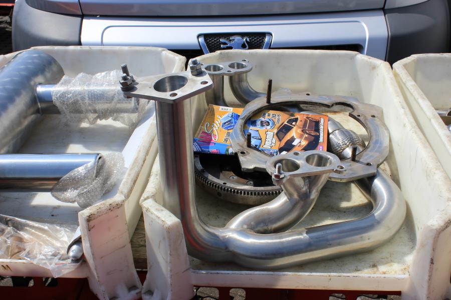

il avait aussi un échappement ce marchand qui aller bien
Messages : 6141
Pas le même vendeur, il y avait à 2 endroits...
Les échappements en question :

Bon apres mainte et mainte recherches, j'ai vu que la modif RJES est sur les modeles avant 99 et le mien est de...... 99
Et j'ai aussi vu que les japonais (sur les EJ205 comme le mien) retourne simplement la pipe... du coup ca a l'air de fonctionner comme ca...
Ca donne ca...
