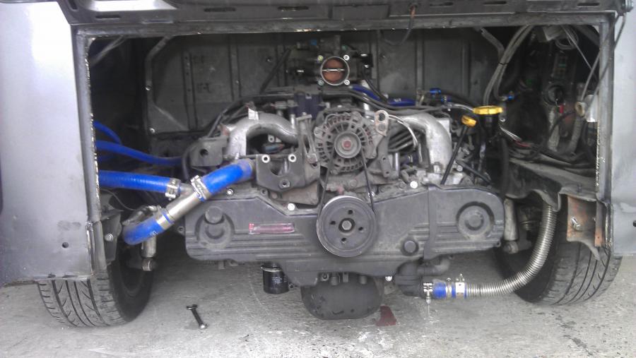

bon allez, la journée a commencé comme ca
pour en arriver la 3h plus tard !!!

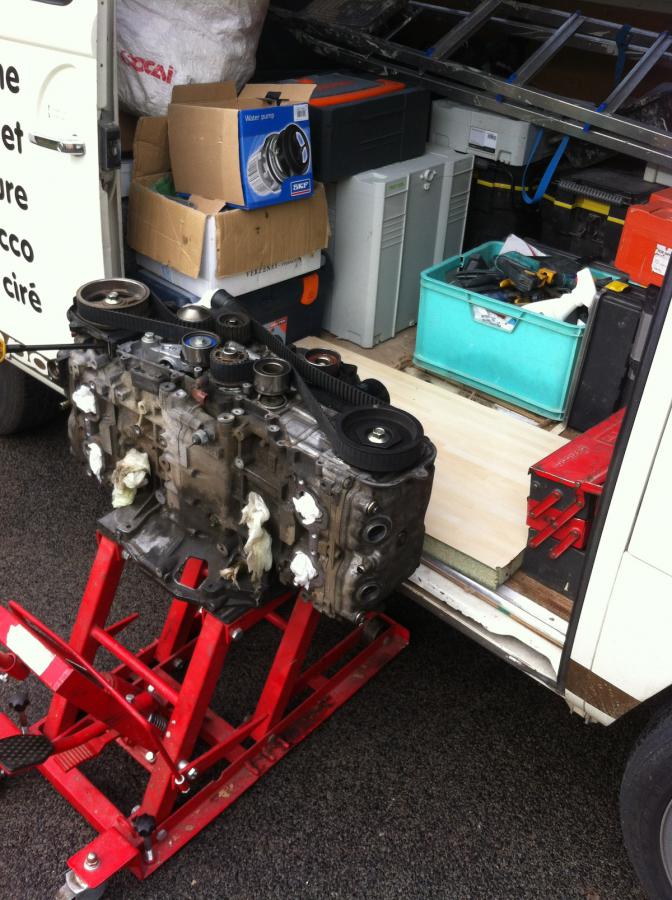

Donc demain je le dépose chez Tham qui le déposera à une entreprise de Montpellier spécialisé Sub.. et il ressortira puceau ( non pas tham, le moteur :biggrin: ) :wink:
Re: Westy de 76
livraison rapide en route :wink:

:thumb: :thumb: :thumb: me tarde un peu d'en savoir plus sur l'état !!!!!
Merci Tham :wink:
Re: Westy de 76
Il a un bordel tham on dirait l interieur d un sac a main de gonzesse...
Re: Westy de 76
sauf que la c est rangé, tout est calé et rien ne bouge quand j attaque :biggrin:
