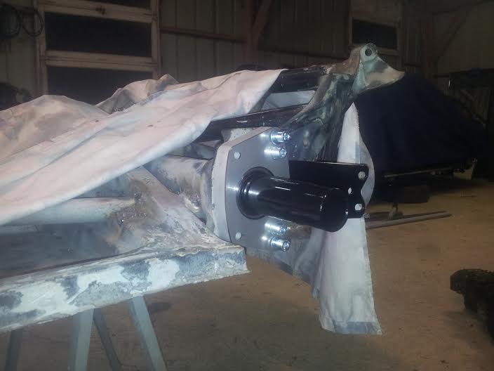

donc au menu , boite un1 de chez ...... renault !! aie pas la tete !! la c est du maous costaud , 50 kg le bestiaud
j en avais un peu marre de casser des boites , c était soit la 915 ou ca , niveau budget le choix est vite fait , par contre il faut tailler dans le chassis , donc passage en combinés filetés
il faut retourner le couple conique , de la rigolade , c est ultra simple

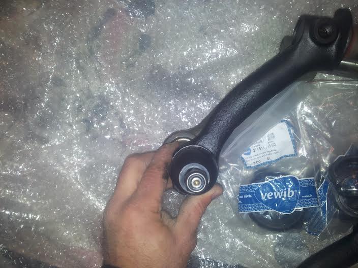

j ai pris des bras de suspention cup pour l avant , ou voit bien la différence avec les anciens bras

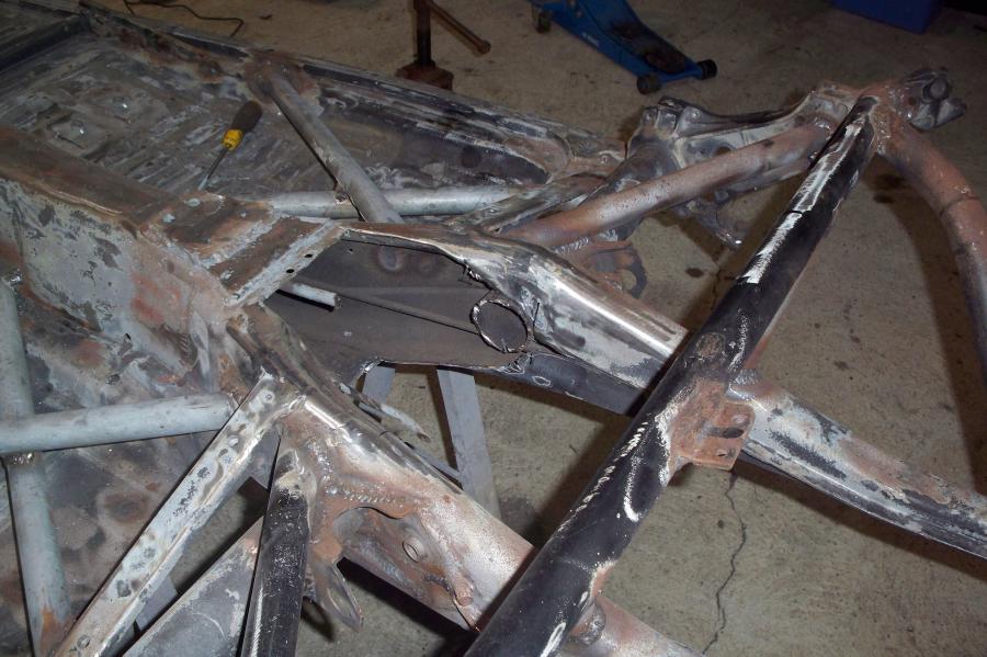

l arceau est quasi fini , il sera soudé direct sur la caisse

Super ça avance bien! Le vilo est un combien au final? Les bras cintrés c'est dispo ou?

vilo 71 dpr, la longue course ca sera pour plus tard
les bras viennent de chez gwd, ouai nikel alan la cintreuse mais ca fait les bras!
