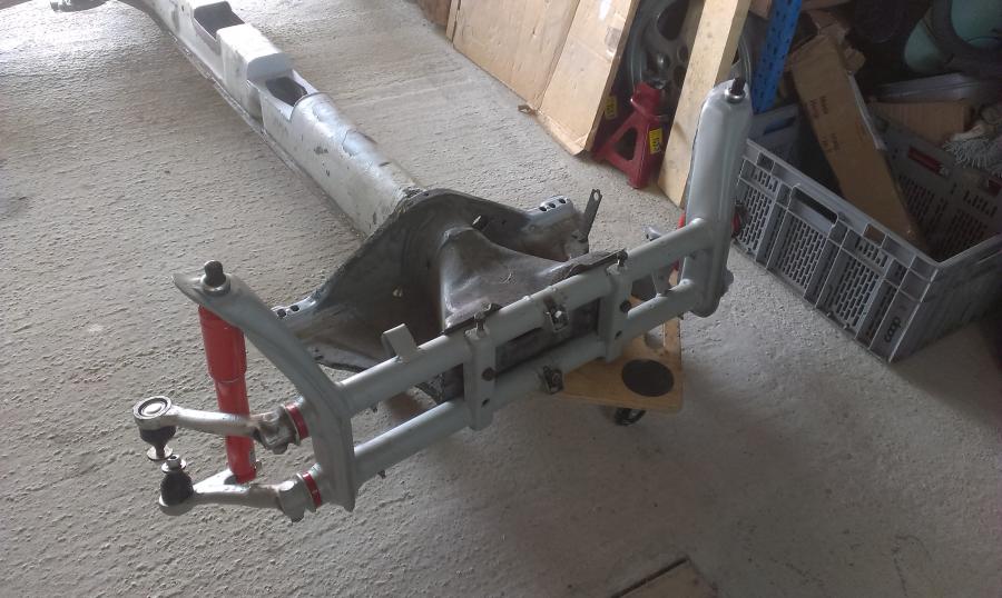

Pour commencer à valider les montages, faire le tour de la visserie manquante, et faire du bien à la tête... un ptit montage à blanc...
Oui, ce sont bien des uréthanes sur le train avant, mais ce sera vite remplacé ;)

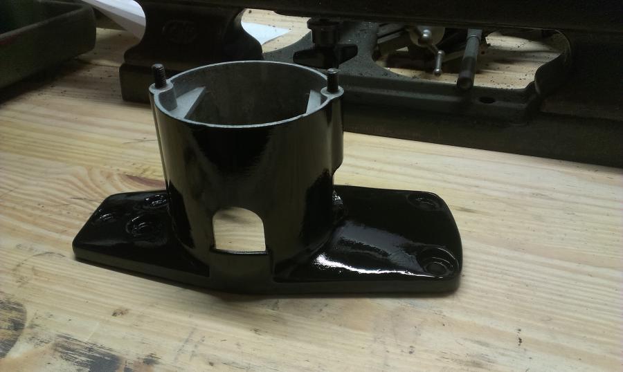

Je continue à effectuer quelques bricoles, montages à blanc du maitre-cylindre d'embrayage (j'attends une pièce chez l'usineur pour finaliser et montrer les photos), passage des durites dans la poutre et ouverture à l'arrière pour les sorties, commande de visserie, etc...

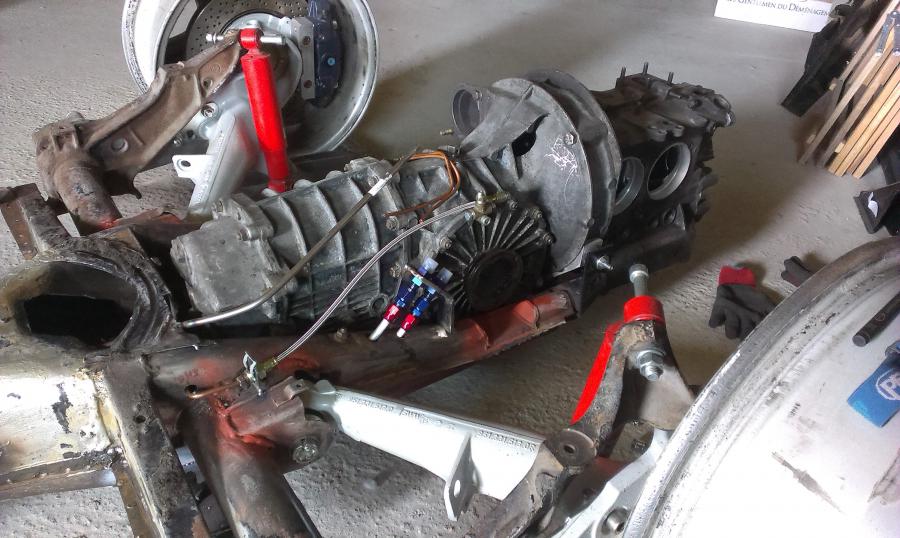

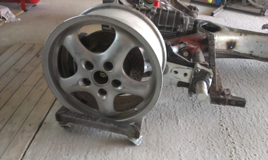

- Raccords arrières pour l'essence et l'embrayage : - Fabrication de Dollies pour le déplacer facilement - Mise en place du carter moteur + vilo + embrayage pour tester un peu toute cette théorie. résultat : le disque Lada, c'est impeccable. Par contre, la butée hydraulique est trop haute, il va falloir gagner de la place sur la pièce usinée.
Et les 4 jantes sont parties en microbillage/peinture, retour le 17 avril.
Re: 1200 de 74... dans le 74, enfin dans le 21 maintenant !
C'est le problème de la 915, il y a pas beaucoup de place pour une butée hydraulique, sinon good job ça avance bien
