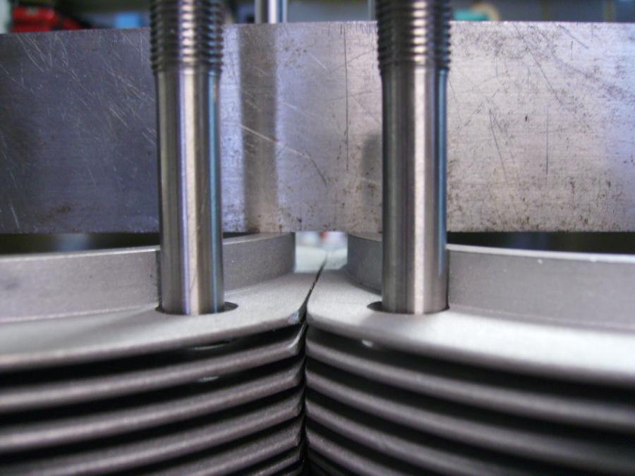

Avec les cales fraichement usinées il était temps de monter les cylindres pour vérifier si il n'y a pas de différences, c'est niquel:
Parfaitement au même niveau!

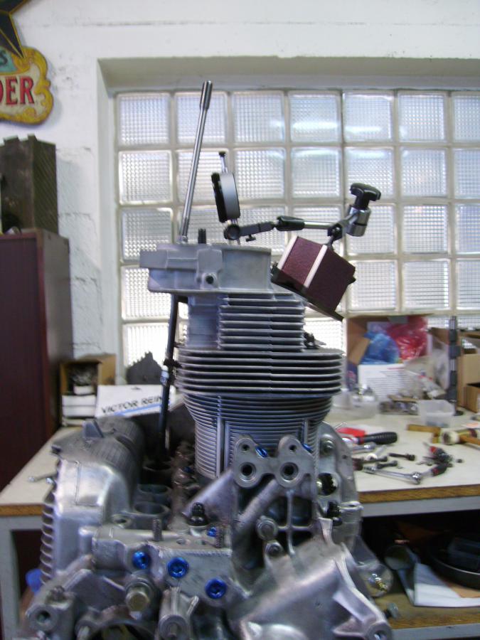

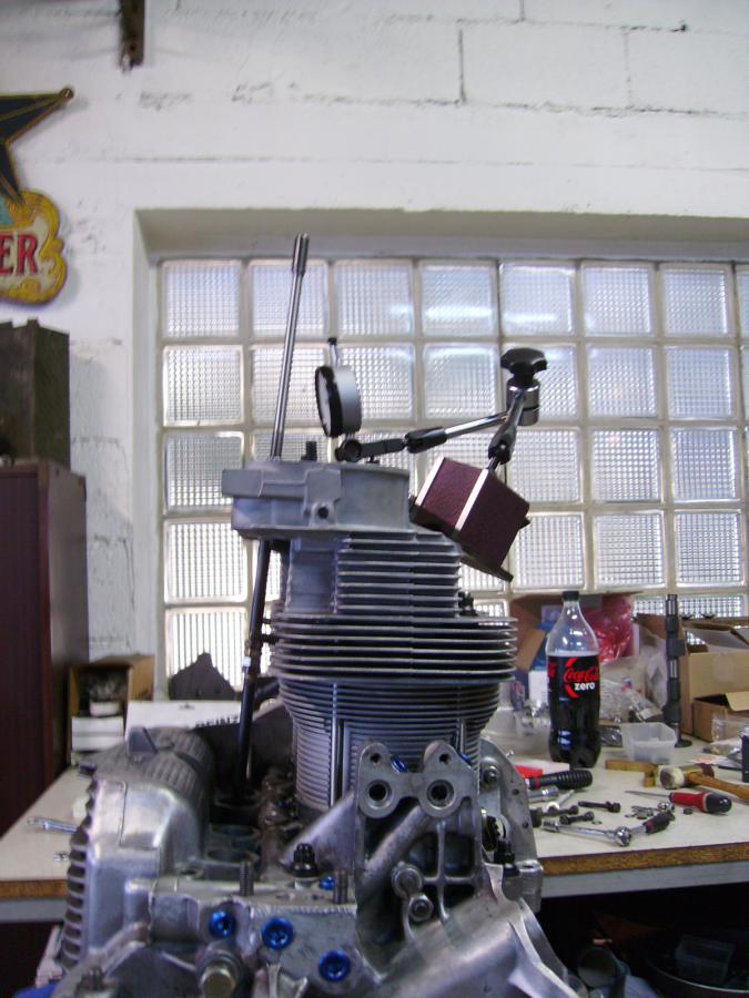

Je me suis attelé à vérifier la géométrie de distribution, pour ce faire j'ai du monter des lash caps sur les queue de soupapes et usiner les piédestal des culbuteurs pour retrouver une bonne géo.
A mi levée avec lash caps
A mi levée sans lash caps la tige de culbu et la vis ne sont pas alignés
Ici ça passe fin avec l'ecrou de rampe, l'ecrou de cache culbu passera jamais
Et enfin j'ai monter le disque de mesure pour vérifier les angles d'ouverture de l'arbre à cames Raptor, j'ai du retarder de 2° pour être conforme à la fiche du fabricant.

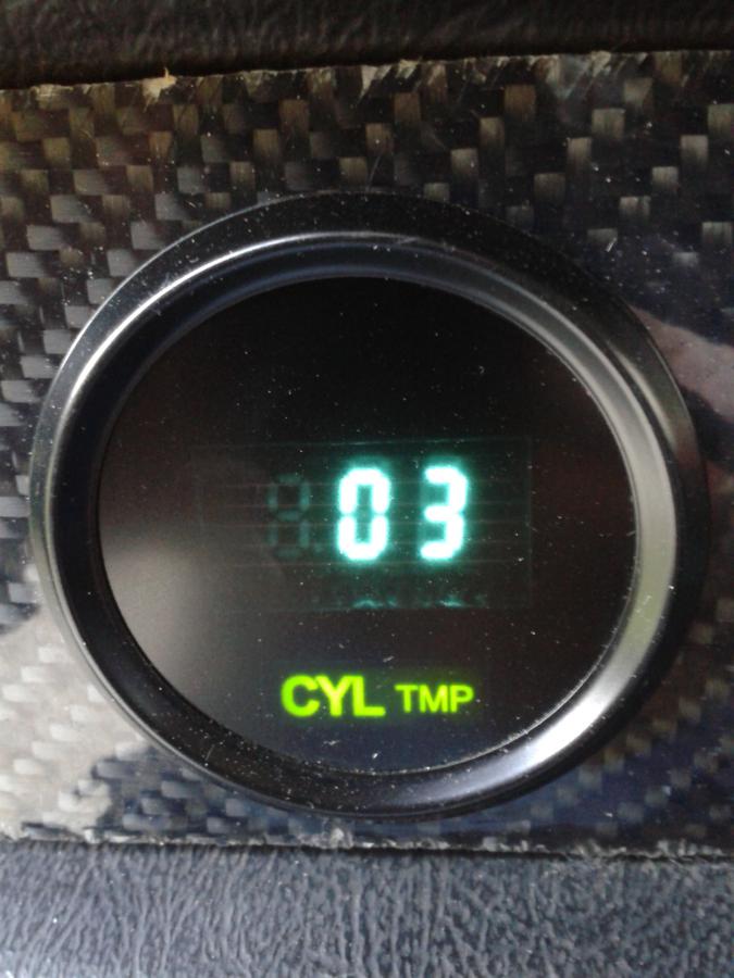

Et du coup depuis cet événement je roule tous les jours avec la 1303 pour aller au taff.
Température culasse de bon matin!
