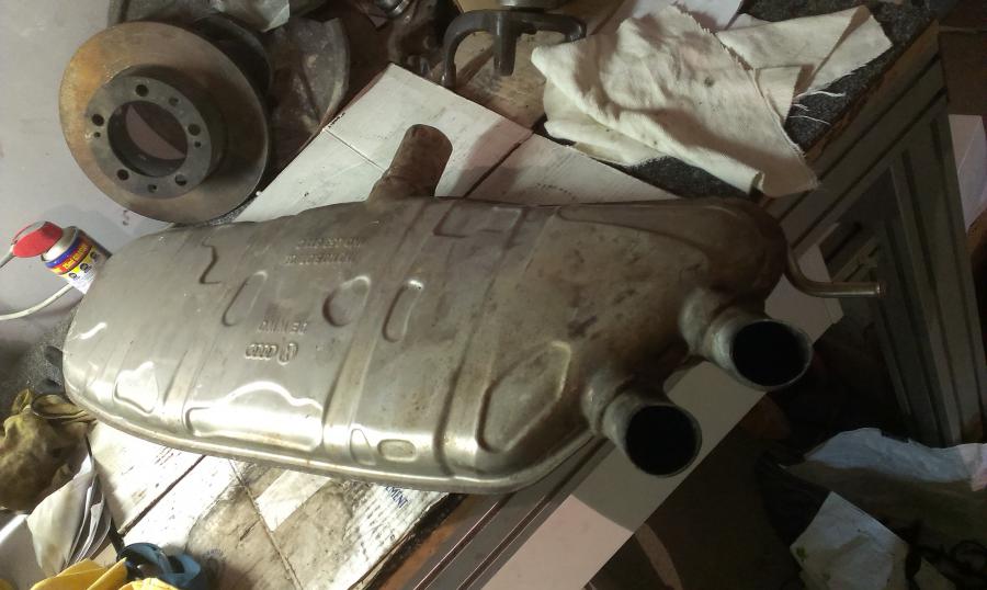

Je vais enfin upgrader l’échappement...

cool, ca va faire moins de bruit après ??? :mrgreen:
Messages : 6161
Moins de bruit, et surtout un échappement moins visible... j'en peux plus de ce machin horrible qui dépasse!!
Benoit a écrit :Moins de bruit, et surtout un échappement moins visible... j'en peux plus de ce machin horrible qui dépasse!!
+1 :biggrin:
tu as pris une marmitte de quelle vw finalement :?: :?: :?:
Messages : 6161
Touran, Golf5, Scirocco.
Cet après-midi, j'ai déplacé le tube d’arrivée, pour le mettre sur un côté. Et j'envisage un collecteur 2 2 2.
