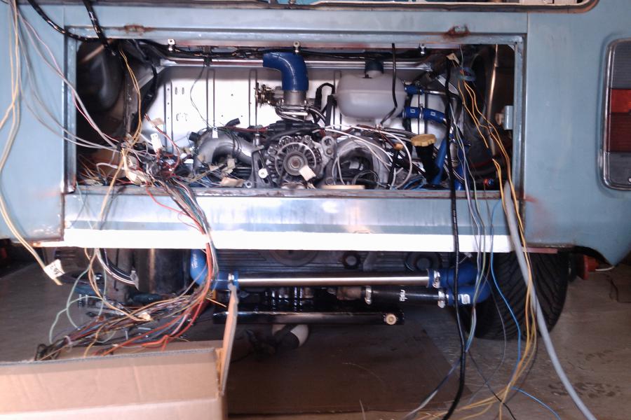

Oups, j'aurais du commenter cette photo! Elle n'est pas de moi, je l'avais chopé sur le net.
Elle illustre ce qui doit te rester sur un moteur atmo de 1998. C'est donc ce que j'ai.
Après avoir démarré en fils volants la première fois, j'ai encore dégraissé grâce à une unique page correspondant à mon calculateur : Le tout est fait avec des connecteurs origine sub que j'ai ré-employé, et des soudures étain+gaine thermo lorsque je ne pouvait pas faire autrement.
Au niveau méthode, il faut déjà retirer tout ce qui est Phares/clignos/airbags. Ensuite, supprimer les autres périphériques inutiles : lève-vitres, centralisation, commande des rétros, etc (sauf ce que tu veux garder si jamais). Enfin, simplifier en retirant les connecteurs divers et variés, avec les fils aux bonnes longueurs pour ton auto.

Ca fait peur!!!

Mais non...

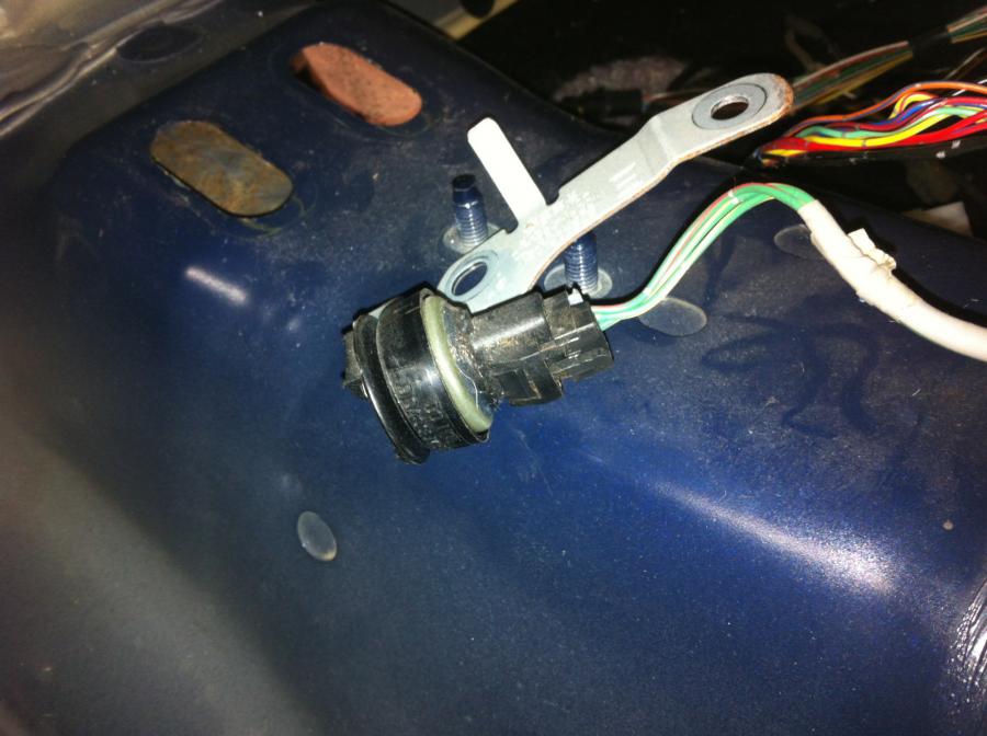

Juste pour savoir car cela m'intrigue
Quesque cela peut être cette sonde , elle était cachée sous la console centre/vide poche

Sur la face c'est comment?
Re: Electricité Sub
Si je me trompe pas c'est le coupe circuit en cas de tonneaux, le dessus c'est un bouton pression avec un cache caoutchouc, si c'est ca il faudra le remonter comme il était et appuyer dessus car il est surement déclenché

il doit pas l’être car le moulin démarre toujours

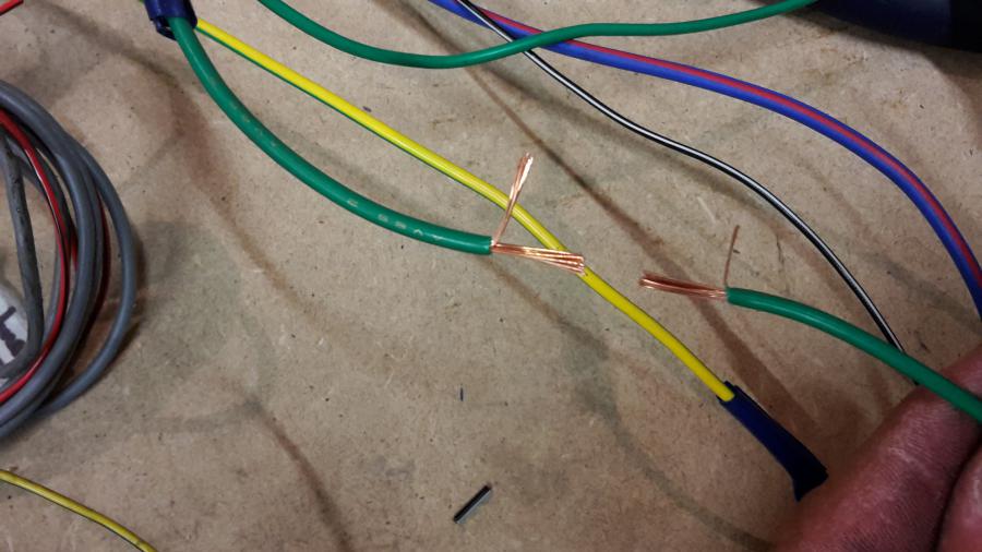

- Suivre les fils et vérifier s'il vont bien au calculateur, et on vérifie le numéro de borne pour vérifier que cela correspond au schéma. S'il sont sans épissure (connexion dédoublée) alors on se pose pas de question. On coupe chaque côté du fil des connecteurs intermédiaires et on réalise une jonction (voir exemple ci-dessous). S'il y a une dérivation, il faut voir où va le fil (compteur, etc). Dans la plupart des cas on peut le couper.

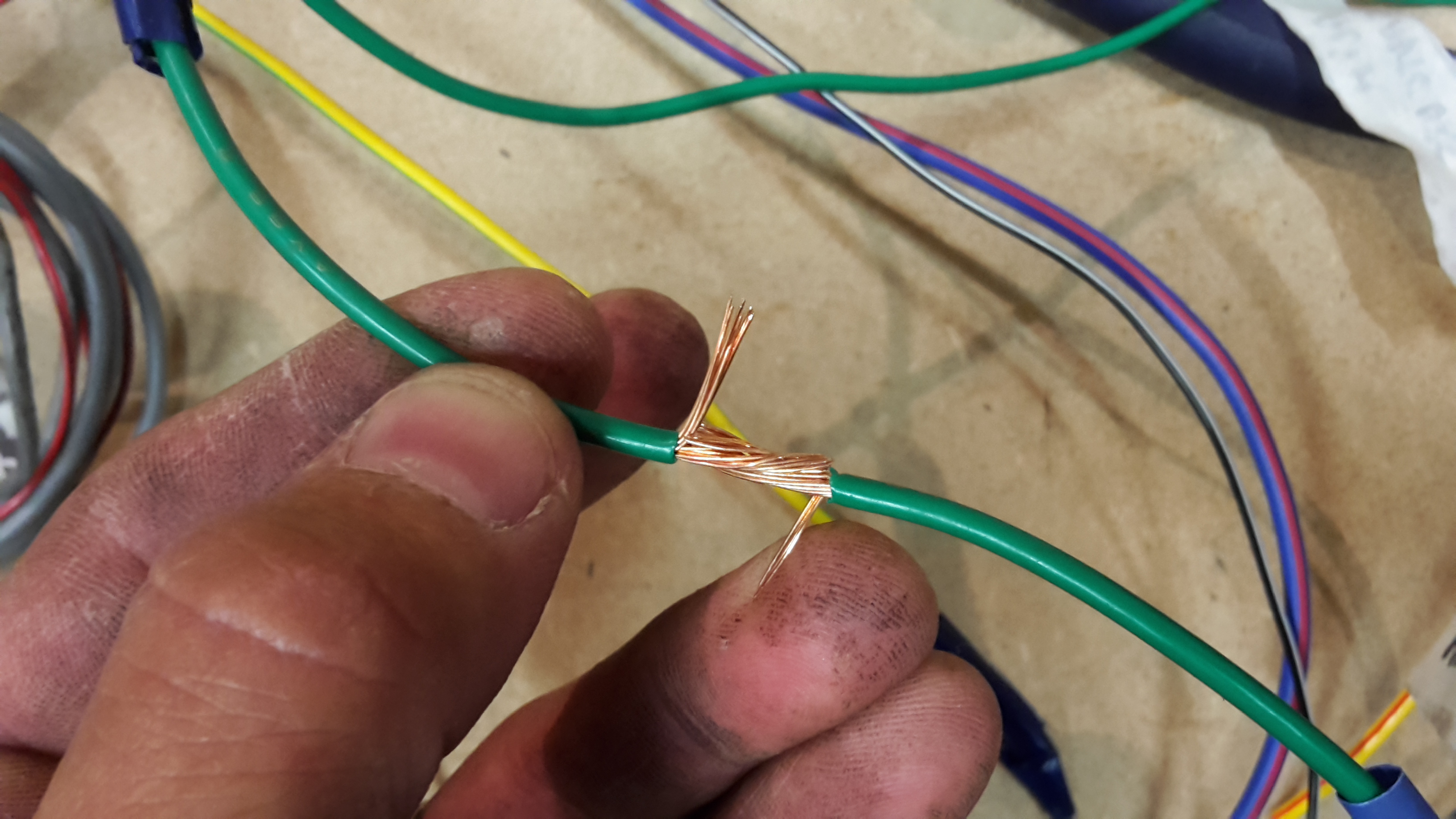

Après ce pavé, voici comment réaliser une belle épissure bien solide :
- avant de dénuder, glisser un morceau de gaine thermo sur le fil
- dénuder sur 15mm environ
- recourber 3-4 brins - Enfiler les brins droits les uns dans les autres. On peut torsader légèrement. - enrouler les brins restants autour (dans le même sens, sinon tu piques tes doigts!) - souder à l'étain en chauffant bien. Par capillarité l'étain se réparti. - ramener le morceau de gaine thermo et le chauffer au pistolet à chaleur (ou au briquet...)

Merci pour le mini tutoriel. Ca va servir!
