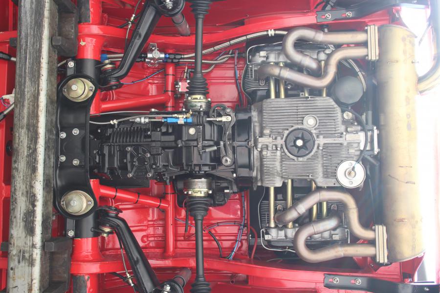

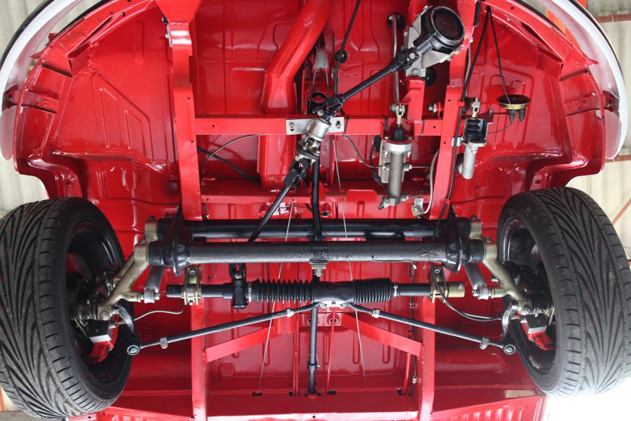

Hello les gars,
Le bus roule enfin ! Ct passé etc ... Il reste en phase de fiabilisation, je me suis fait quelques sorties panne mais ça commence à ressembler à une vraie voiture.
Voilà un aperçu des dessous du bus: Et voilà ses premières sorties:
