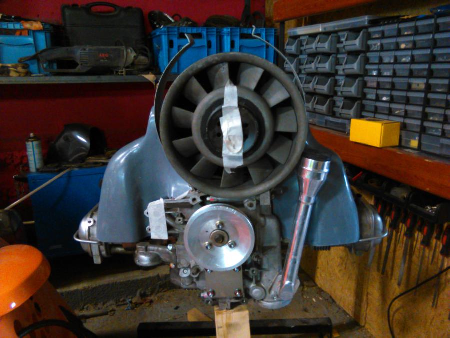

1303 de Prototix
Re: 1303 de Prototix
encore...
T4 et belle coiffe poly a peindre
BAS peint monter, mini carter sup aussi
encore...
materiel pour cablage HT
enfin dans la caisse
montage des accessoires...
ou j en suis pour l instant  ;)
Helli.
La coiffe est le meme que celle de flo...
Ce matin changement du cable d embrayage trop long, mise en place du neuf, ah bem merde il est encore plus long...pas normal j avais bien verifier avant de le monter, redemontage du pefalier, ahhhh le cable etait sortit de sont emplacent, le coslon a sauter...pfff, aller on remonte. Et c est bon ;)
remplacement du demareur neuf par un reconditionner de cox automatique, un coup de cle pour verifier, c est vrai que sa a plus de punch, cooool.
Non je taf d apres midi, pas bcp le temps en matinee, demain je mets le regulateur de pression de carburant, puis vais essayer de la sortir ;)
