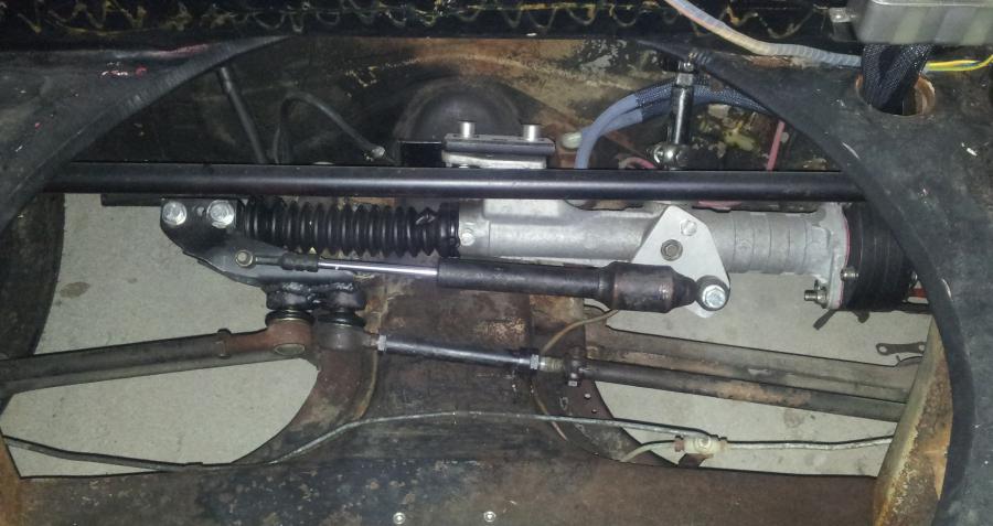

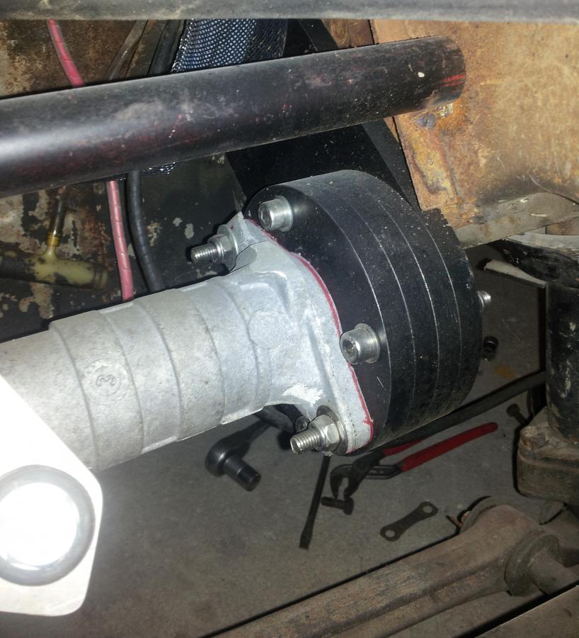

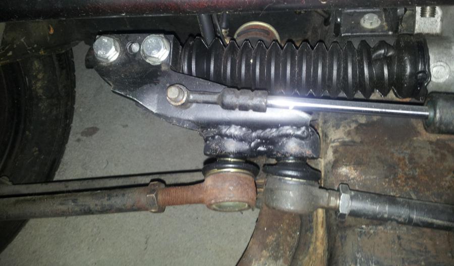

j'ai supprimé mon boitier de direction qui avait un jeu énorme par une crémaillère de vw santana. j'ai du réalisé un support en alu pour la fixation coté gauche de la coque, et supprimé une fixation, celle de la coque sur le châssis au milieu.
le résultat sur route est bleffant. Mes le problème est que mes jante 17" touche dans les ailes lorsque je braque à fond.
montage crémaillère
montage crémaillère
support alu coté conducteur
raccordement des rotules de direction
qui aurai une idée ?

Tu peux pas mettre des butées en fin de course de la crémaillère ???
Juste avant que les pneus frottent ...
Re: Cox 1303 caméléon
C'est pareil avec une créma d'origine et des pneus larges.
