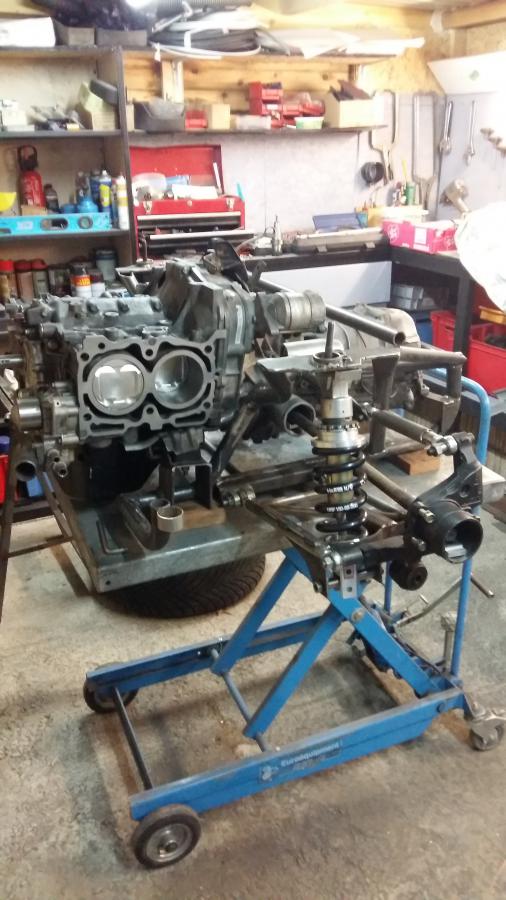

bonjour , et bonne année a tous
le montage boite moteur sub a encore changé de physionomie , comme on dit y a que les imbéciles qui changent pas d avis :D
ça vas pas plaire a tous le monde , certain diront sacrilège , d autre que c plus german , bref j assume mon choix et je ne reviendrais pas en arrière
donc se sera moteur en position central arrière , avec la boite dans le bon sens de marche
la raison principale de se choix et financière , le prix du kit subarugears + taxes + taux de changes +....
ensuite mon notch n est plus un daily drivers donc pour moi toutes les modifs sont possibles
voila je comprendrais que certains ne comprenne pas se choix mais pour moi je le trouve judicieux
allez assez de bla-bla quelques tofs

seb12 a écrit :ça vas pas plaire a tous le monde
Moi ça me plais pas!! que fais-tu de ce magnifique berceau en alu?
(je t'en débarasse gratuitement juste pour décorer mon garage... :lol: )
Bon, plus sérieusement, ici rien ne nous choque! :rambo:

Ca depasse mon entendement , tout parait si simple avec toi ! HORS NORME :cheers:
Re: NOTCH TURBO
Sa ne me.choque pas non plus, en plus la repartition des masse sera bien meilleur
Re: NOTCH TURBO
Si moi ca me gène.
Quand tu clicks pour agrandir ya des tofs dans tous les sens
:biggrin:
Re: NOTCH TURBO
Oui la répartition des masses sera parfaite, il y a plusieurs vidéos sur you tube d'une Cox rouge avec moteur Subaru central, elle arrache et semble avoir un comportement hyper saine, il fait ce qu'il veut avec! Très bon choix sans compromis!

ouf , content que ça vous plaise , j ai vraiment hésité avant de poster :cheers:
prototix a écrit :Sa ne me.choque pas non plus, en plus la repartition des masse sera bien meilleur
oui c est aussi une des raisons qui me font partir sur cette voie
Alex a écrit :Si moi ca me gène.
:biggrin:
oui j ai vue ça , pourtant dans mon ordi elles sont dans le bon sens , comprend pas :scratch:
si tu veux benoit , mais bon tu doit pouvoir trouver mieux en plus l artiste et pas terrible :wink:
cococinelle a écrit :Ca depasse mon entendement , tout parait si simple avec toi ! HORS NORME :cheers:
alors se n a pas était si simple , pour trouver la bonne cinématique du triangle inf et du tirant sup , leurs longueurs est différentes , il ne sont pas parallèles , ext .... , j ai pointé dépointé , coupé recommcé un paquet de fois avant de trouver la géométrie qui me convienne
le plus gros du boulot vas se situé au niveau du découpage inter de la caisse , il me faut aussi couper le châssis et le remodeler
pour que le moteur passe , créer un ou plusieurs point d ancrage sur le devant du moteur , reconstruire une cloison .....
mais j ai déjà mes idées et calculer tous ça , je finis complètement le berceau et les trains se weekend et j attaque ça la semaine prochaine , la disqueuse et le semi auto vont chauffés :D

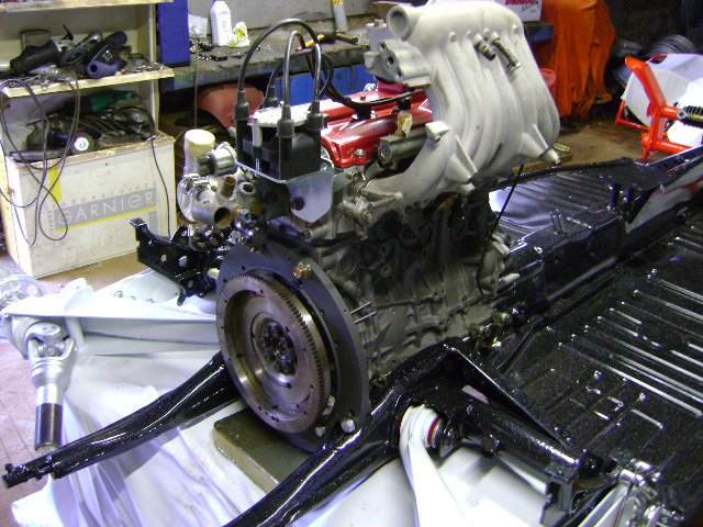

Ca devrai tenir le pavé en central
Ca me fait penser a ca tiens, moteur s 2000
Re: NOTCH TURBO
benoit!!!! j'ai besoin d'aide! je sais plus comment on poste une vidéo :oops:
https://youtu.be/hH8e_mNNSsc
faut pas regarder l'état de la cox, c'est une croute mais elle est efficace

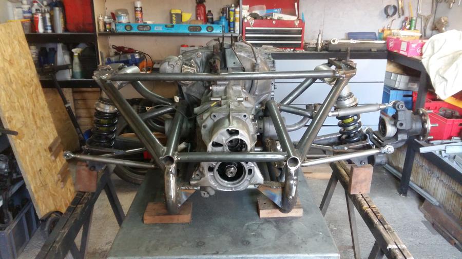

Train arrière presque fini , reste quelques renforts par si par là , un peu de finition ......
Je vais pouvoir attaquer la caisse et le chassis :rambo:
