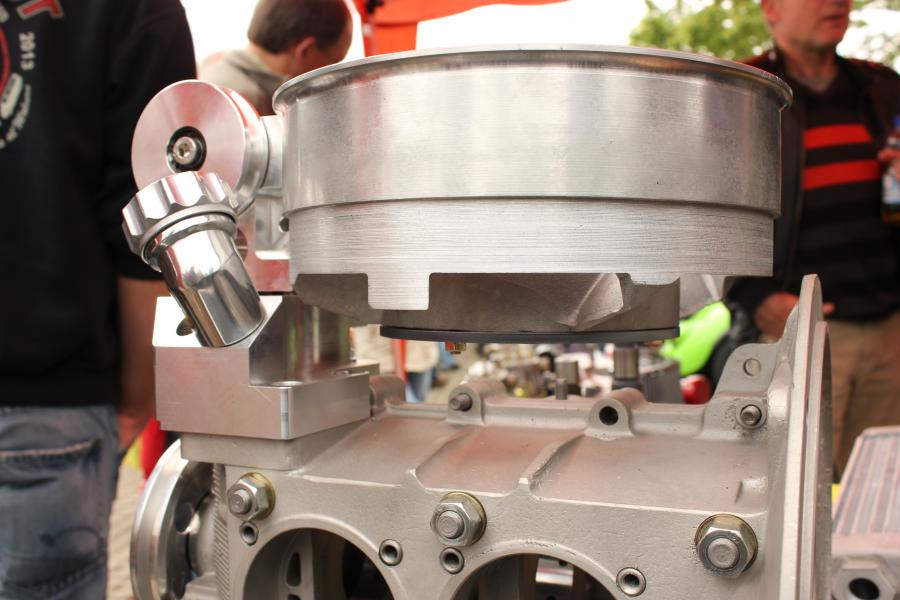

Très joli Alex
Re: Un nouveau coeur pour blue lady
Oui les petites poulies de renvoi doivent avoir un angle pour compenser les diamètres différents des poulies principales. J'ai l'impression que sur le kit en vente il n'y a pas d'angle et c'est pour ça que la poulie de vilo est si petite.
Le kit Orratech qu'Alex a mis en photo à l'air très bien sinon il faut tomber sur un vieux Riechert.

Je reconnais que le kit orratech est très beau en plus d après ce que je vois sur la première photo on est pas obliger d usiner le puit de dégazage.
J avais vu le prix pique un peu mais globalement avec que du matos Neuf ça vaux le coup. Merci en tout cas Alex

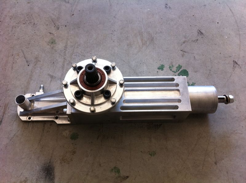

Celui que j'ai vu est un système facilement instalable pour flat6, ce qui n'est pas le cas ici. Je vous montrerai ça en fin d'après-midi là je suis sur mon téléphone.
PatFlat4Ever
Messages : 169
Message par PatFlat4Ever »
Voici ce dont je parlais.
Disponible chez Bailey Sports Racing Cars en Afrique du Sud.
Le système de transmission :
La fixation :
Le kit disponible en Carbone, Kevlar ou fibre de verre :
Le montage:
